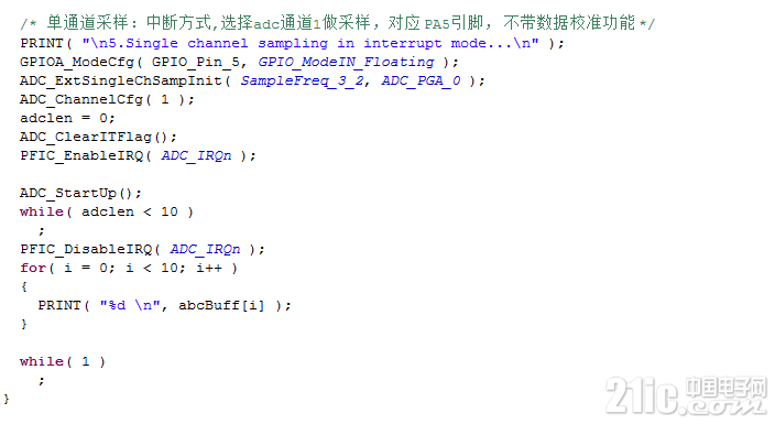

用的官方的例程做ADC采样来着,但是采到的数据总感觉不对,想问一下什么情况以及怎么修改。

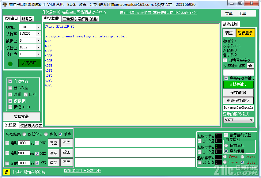

3.3V采到的数据(PA4连接板上3.3V)

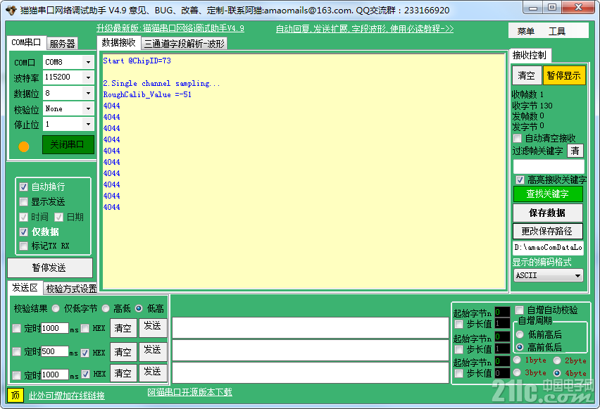

接GND时采到的数据(PA4连接板上GND)
接地的时候不是应该接近0才对么,为什么会采集到65527左右的数据,是因为采样数据溢出么?
使用中断方式做单通道采样的时候数据就不会有问题。
中断采样接3.3V(PA5连接板上3.3V)
中断采样接GND(PA5连接板上GND)

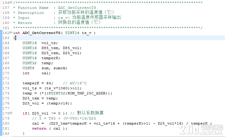

还有想问一下,温度采样以及PGA增益怎么使用?

 楼主| YaoXG 发表于 2021-3-6 10:57 | 显示全部楼层
中断检测的时候为什么只能检测3.3V和接GND时的值,其余的值无法测出。中断检测的电压范围是多少?有哪位可以告知一下么。
中断采样的已经可以正常采样了,但是单通道的还没有摸索明白。  发表于 2021-3-6 17:49

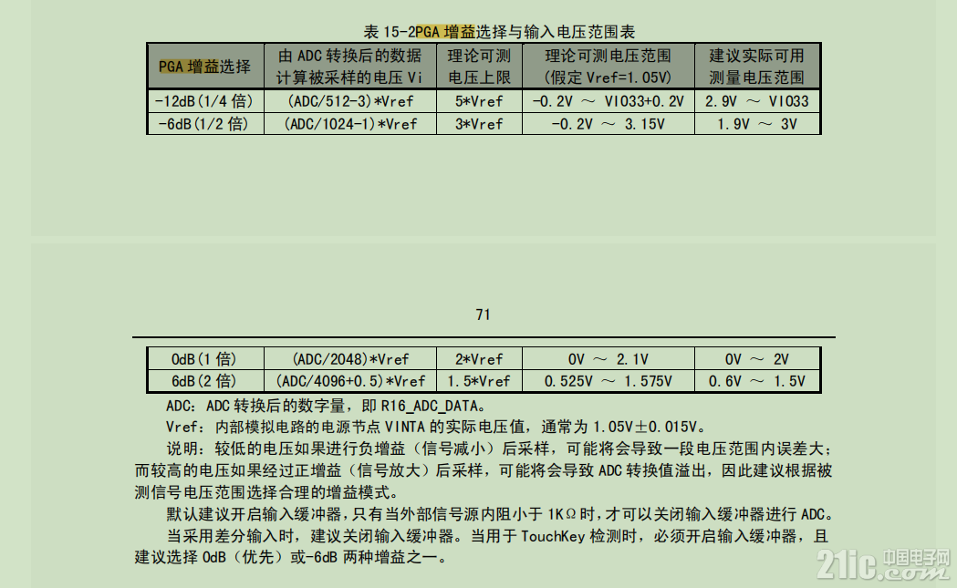

WCHTech2 发表于 2021-3-6 16:32 | 显示全部楼层
9137660433dbba4f8a.png 根据ADC的测量范围选择相应的PGA增益。

 楼主| YaoXG 发表于 2021-3-11 20:51 | 显示全部楼层
看别人照片 发表于 2021-3-11 18:23
这个没有发现有什么问题哦,究竟发生了什么?
因为单通道采集数据的时候,接地的值为4000左右,接3.3V的时候为65525左右。同样的电压范围,采用中断采样的时候数据取值是40~4000,这就是我现在的困惑所在,同样的电压进行采样的话,采到的数据值不是应该接近才对么?难道因为采样的方式不同所以会导致获取的数据值也不一样吗?
 楼主| YaoXG 发表于 2021-3-11 20:53 | 显示全部楼层
chenqianqian 发表于 2021-3-11 08:22
和你用不用中断没有关系吧
这是两种不同的采样方式,一种是单通道采样,一种是中断采样,但是两种方式采取到的数据值却不一样。
 楼主| YaoXG 发表于 2021-3-11 20:54 | 显示全部楼层
自己造声卡 发表于 2021-3-10 08:35
中断里面采样?为什么?在中断设置标志位,主循环采样。
还没弄懂呢,这是沁恒官方的一个采样例程,之前是在尝试着做ADC采样的。
 楼主| YaoXG 发表于 2021-3-11 20:55 | 显示全部楼层
接地的话就算不是绝对值0,也应该是在0附近啊,但现在的问题是接地采到的值却是4000多
 楼主| YaoXG 发表于 2021-3-11 20:56 | 显示全部楼层
自己的灌饼 发表于 2021-3-9 08:49
主要还是看你的采样精度是怎么要求的。
现在只是在初步了解使用573采样,精度的问题暂时还没有考虑到
zhao67480 发表于 2021-3-19 14:39 | 显示全部楼层
我是使用 0增益, 然后测量端分压了,最大能测2V
