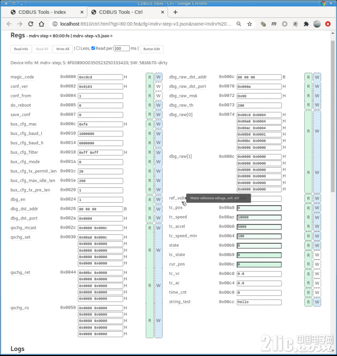

下面是具体打开一个设备的调试窗口,首先是数据列表读写(俗称寄存器):

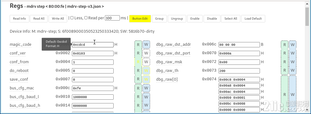

鼠标放到寄存器名称和数据上,会分别提示寄存器说明,和默认数据(默认数据也是从设备中读取)。
寄存器的读写是按组进行,可以保证一组数据的原子性。
组可以随便编辑。
点某一组的 R 会读该组所有数据,W 则是写一组数据。点最上面的 Read All 和 Write All 则是依次读写每一组。
列表是由不同设备的 json 文件配置,其中寄存器列表是设备上电自动打印出来的,拷贝粘贴到 json 模板中即可。
支持数组和多种数据格式,可以设置是否以 16 进制显示(数据框带 H 标记),或者是 uint8_t 数组(带 B 标记)。
同一个组内部,有一些带一个小凹槽,表示两个寄存器之间有空洞。首次写入前会回读该组数据,避免修改空洞中的数据,空洞可能是空的,也可能是厂商 reserved 寄存器。

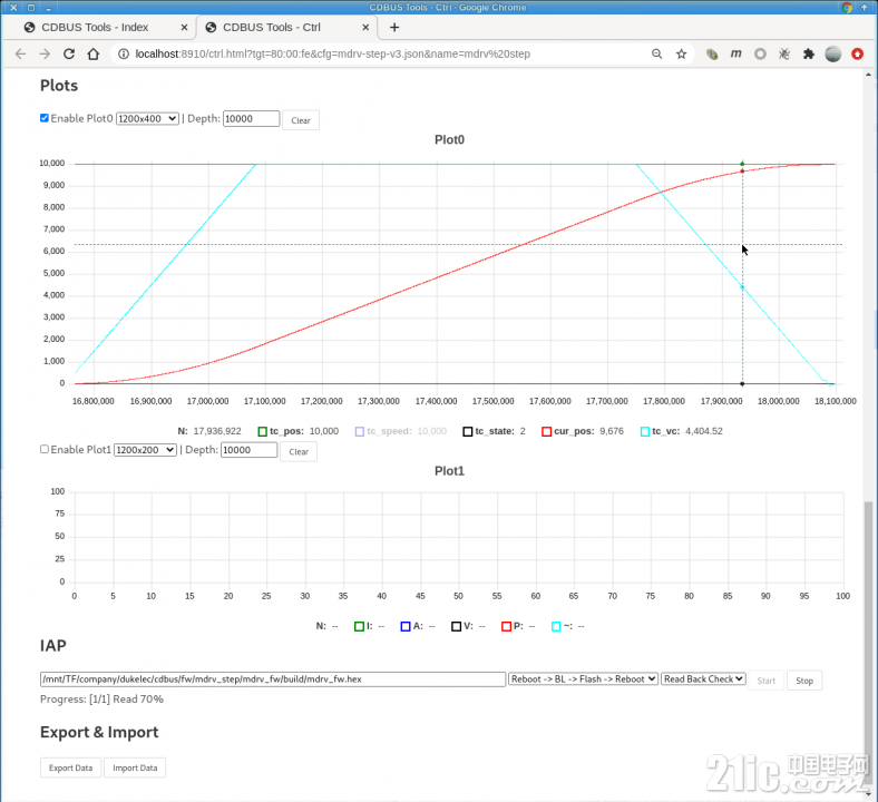

再下面是波形窗口,也支持选择大小。
波形窗口:
每个窗口下面会提示当前选中数据的值,方便且准确。
可以随便打开、关闭某一条曲线,曲线多的时候不容易乱,图中 tc_speed 是关闭状态,但依然会显示数值。
鼠标滚轮可以配合 shift 或者 ctrl 分别对 x 和 y 轴进行缩放,默认是两个轴一起缩放。
支持触摸屏缩放,同样支持 x 和 y 轴不同比例的缩放。
双击恢复默认示图(最大化显示所有数据)。鼠标中键可拖拽平移(触摸板也可以)。
可以设置数据深度,老数据自动删除。方便动态显示数据(示波器效果)。
波形窗口的个数不限。
上圖下面部分是 IAP 和 寄存器 数据导出和导入:
IAP 支持整体回读验证、设备端计算并返回 crc 进行验证、不验证。
寄存器格式改变后,可以通过导出和导入进行迁移。
會一并导出 log、波形数据,譬如你是做电机控制的,可以让客户把他采集到的波形发给你分析,以此远程协助客户调 PID 等参数。

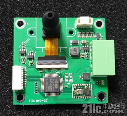

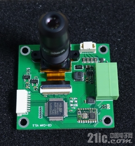

最後提一下 CDCAM 開源 RS485 摄象头,此工具支持圖像預覽。
CDCAM 開源地址: https://github.com/dukelec/cdcam
受限 STM32G071CBT6 的性能,800x600 大小的圖片目前是 10 fps,可以發指令觸發拍照。
一條 RS485 可以掛多個攝像頭、電機,非常方便。
又譬如:傳統需要變焦的場合,直接用 2 個不同焦距的定焦攝像頭就好了,反正成本便宜。也不增加接線。
非常適合機器視覺的場合。
開源 CDCAM 攝像頭實物圖:

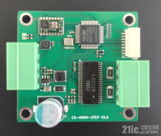

開源步進電機驅動器 CD-MDRV-STEP 實物圖:
