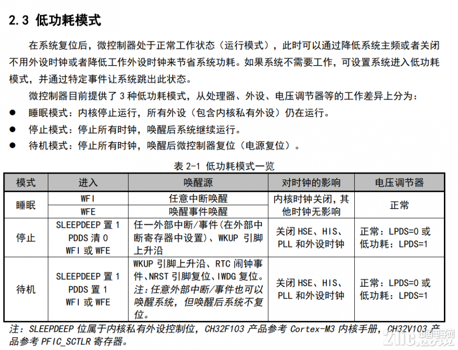

项目中加了待机省电模式,按照官方的例程,进入了该模式,但是怎么退出,就不知道了,例程中也没有说明,后来也参考停机模式,官方的例程,是可以进入的,同时官方例程是用PA0端口唤醒单片机,我电路板当初设计的时候,唤醒端口安排的是PA4,修改程序后,怎么弄也退不出停机模式。请沁恒的工程师帮助解决,先谢谢了。

主程序是10秒后进入STOP模式,在进入之前,为了验证中断程序是不是有效,操作端口中断的时候,指示灯是有亮熄指示的,说明中断初始化是没有问题的,但是一旦进入STOP后,再按PA4,指示灯就不再变化了,而我对官方文档的理解是,任何一个外中断都是可以退出STOP模式的,但是事实是,**作了外中断,单片机并没有退出,恳请沁恒工程师指导指导。

RISCVLAR 发表于 2021-5-21 16:15 | 显示全部楼层
你好,关于你提出的如何退出待机模式以及如何退出停止模式,可参考下图;此外,为了降低功耗,可将不用的GPIO设置成上拉或者下拉输入,具体可参考沁恒官方例程,可在沁恒官网搜索CH32V103下载。 图片1.png

奶奶的,今天忍不住又调试了一下,按照官方的例程,再把所有的端口配置为
             GPIOA->CFGLR&=0x000f0000;//PA4是中断口,唤醒用的,没有办法清零。
             GPIOB->CFGLR=0;
             GPIOC->CFGLR=0;
             GPIOA->CFGHR=0;
             GPIOB->CFGHR=0;
             GPIOC->CFGHR=0;
进入待机后,静态电流60uA,达到我的要求了,不过官方的标准是几个uA,不知道是不是我电路板上面其他元器件漏电,还是其他什么情况,这个级别的静态电流可以了。
大家在使用待机模式时候,建议在主程序中进入,假如中断进入的话,没有办法唤醒,另外唤醒后的主时钟频率有变化,需要重新配置一下。
