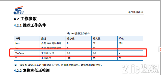

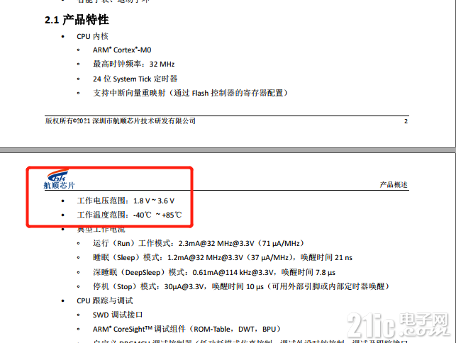

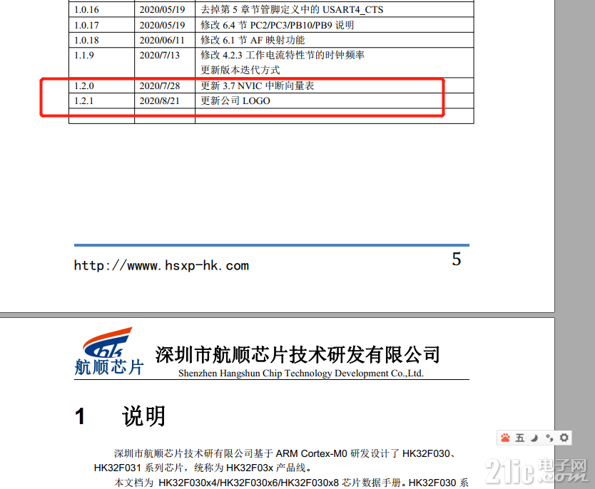

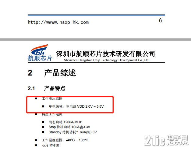

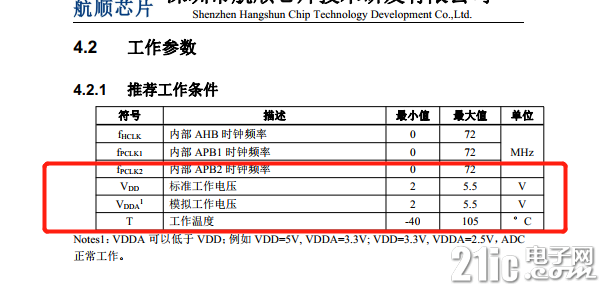

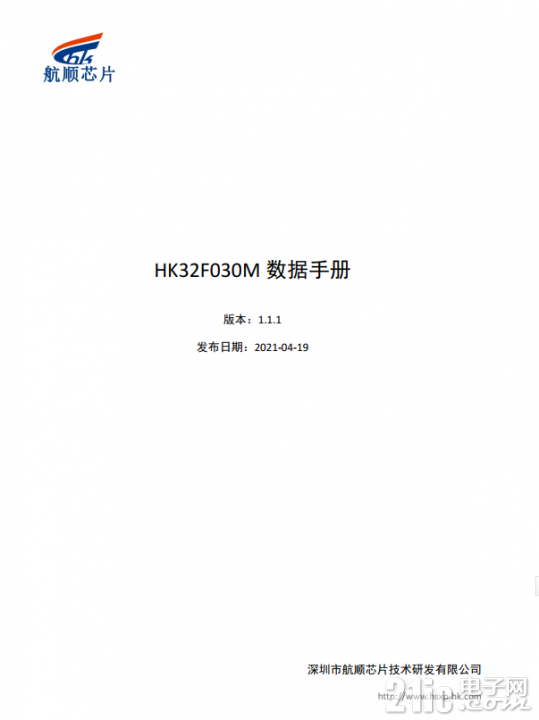

HK32F030 的数据手册到底哪个才是正确的?在这个连接里http://www.hsxp-hk.com/search.html?searchCategory=totalSite&search_keyword=HK32F030 ,能找到两个数据手册REV1.2.1更新时间2020.8.21和REV1.1.1更新时间2021.4.19,更新日期为当前最新,但是版本更旧?    其中REV1.2.1里介绍的是最大工作电压5.5V, REV1.1.1里介绍的是最大工作电压3.6V ?之前的设计都是按5V来的,现在问题是如果按5V供电,会不会烧掉?
    4894960af441e864b0.png    4212560af43f6063cc.png                599260af4445d8754.png 1175060af451fba6b3.png 4618160af453a4271a.png
6795460af446100b93.png    400460af447fbcd2e.png 3935860af44a1a9718.png 9017460af44da5abea.png 2365160af44f5d9613.png
paladina 发表于 2021-5-27 17:29 | 显示全部楼层
拜托看仔细点 一个是HK32F030 一个是HK32F030M 根本不是同一个型号的芯片
