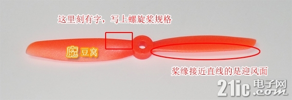

多轴飞行器除了规定每个轴的电机旋转方向外,还规定了每个轴安装的螺旋桨是正桨还是反桨。安装螺旋桨前,首选要区分好正桨和反桨。
1、用桨叶迎风面区分正反桨:螺旋桨横着放,桨叶有字的一面向上,右边桨叶的迎风面在后面的是正桨,右边桨叶的迎风面在前面的是反桨。
1)大直径螺旋桨
(2)小直径螺旋桨
2、用桨叶上刻字来区分正反桨:桨叶上刻有螺旋桨型号规格字样,如10X5.5MR,另外一个螺旋桨的刻字是:10X5.5MRP,多个P字的螺旋桨是反桨。螺旋桨生产厂家不同,用刻字来区分正桨反桨的方式也不一样,有些是以CCW和CW来区分,有些是以L和R来区分。用这种方式一定要问清楚卖家如何区分,并再用迎风面的方式检查一次。
