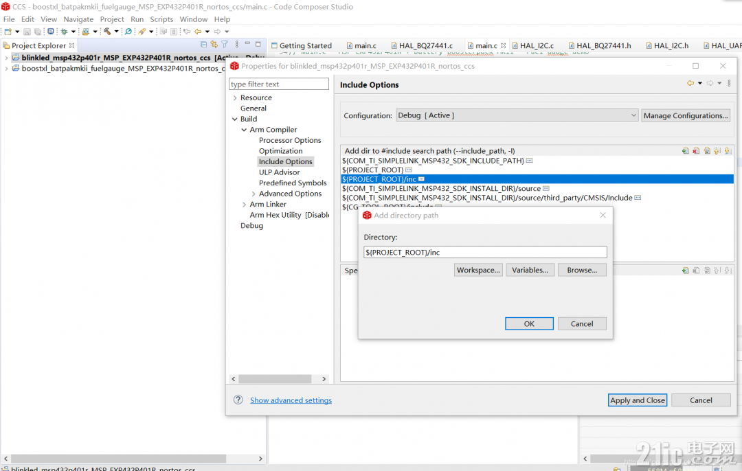

若编译结果存在"msp.h"头文件缺失的error,需要进行如下配置:
手动将盘中ti/devices/msp432p4xx/inc"文件夹复制至工程目录下
选中CCS所添加的工程,“右键-Properties-Build-ARM Compiler-Include Options"在右边的配置框中。添加“${PROJECT_ROOT}/inc"

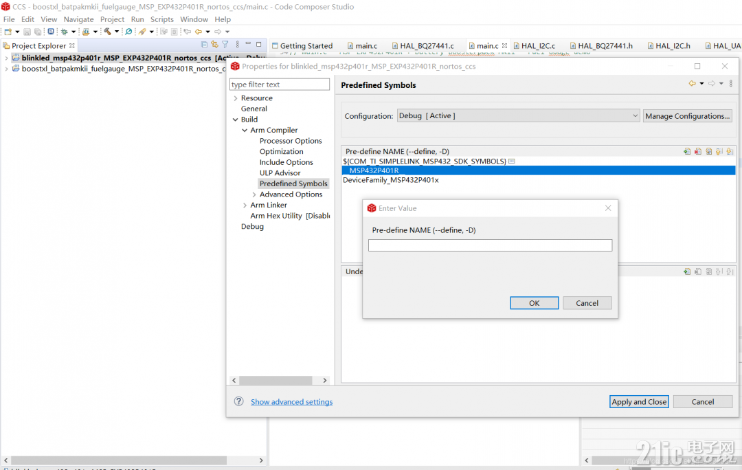

选择"Properties-CCS Build-ARM Compiler-Predefined Symbols"在右边的"Pre-define NAME"配置框中,添加"_MSP432P401R_"
