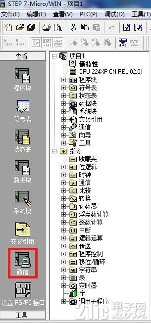

一、通过 CHNet 编程驱动
兴达易控CHNet-S7200应用
兴达易控CHNet-S7200应用
兴达易控CHNet-S7200应用
  • 点击左侧导航栏的【通信】图标;
