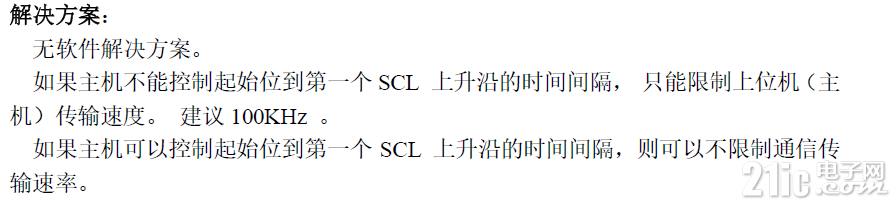

[技术文档] STOP模式下通过I2C唤醒的问题

y1n9an 发表于 2021-11-12 16:45 | 显示全部楼层
为什么必须>=3us啊?
