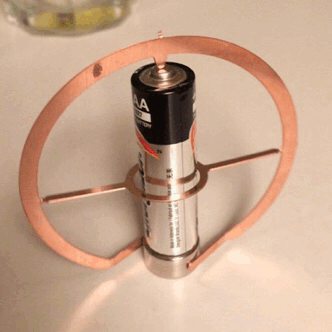

 楼主| 费解〖HK〗 发表于 2021-12-17 23:58 | 显示全部楼层 |阅读模式
东西虽然简单,但是,用心打造,就不一样!
美感还是其次,对于需要高速旋转之物,平衡才是王道!
 楼主| 费解〖HK〗 发表于 2021-12-21 23:37 | 显示全部楼层
电池的铁壳,作为磁铁磁极的延伸。
忽发奇想,如果把这装置放于铁罐子里,不就把另一极也用上了吗 ?
当然,放罐里,就无法观察了啊,改罐为笼,那就既能看到机子,又不失导磁之效。
 楼主| 费解〖HK〗 发表于 2021-12-21 23:45 | 显示全部楼层
磁场虽然只有一个,但磁场是两极的,那么,单极电机的单极究竟甚么回事 ?
我想,问题在于导体,一般电机的导体,都是一整匝一整匝的线圈,那么,「切割」磁场的导体就有两段,而单极电机的导体,则只相当于直线一根。

 楼主| 费解〖HK〗 发表于 2021-12-22 23:57 | 显示全部楼层
实际上,如果只是造来玩的话,一环一盘就可以,无需磁铁。
以轴为圆心,两对电刷,环与盘各一对,置于两条互相垂直的直径上。
在环上的电刷,使环内两半的磁场方向相反,接圆盘的那对电刷,以直径为流道, 两个半圆的电流方向 也就相反 。
另一种方法,两盘同轴,电刷只需一对,分置于两盘边缘但位置必须错开,这样,两盘会以相反方向旋转,此法只有右边的那个盘才适用 。
