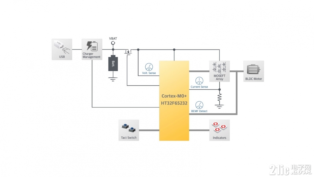

    5. BLDC剃须刀架构:单MCU架构,主控+充电+BLDC多合一

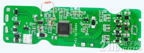

    PCBA实物照片:

        1. 单MCU架构 -平台設計,主控+充电+BLDC,多合一
        (eg:智能款 - 云产品也可支持,新增WiFi模块控制,上网+手机APP)
        2. 两种封装可选,价格不同,支持简单->复杂人机功能
        (eg:带屏选48LQFP,不带屏选32QFN)
        3. 宽电压工作范围(2.5V~5.5V),无需升压电路即可工作
        4. 无Hall方案,马达组装生产方便
        5. 支持马达控制二次开发平台,缩短开发者研发时间
        (恒速+恒扭矩方案 -低噪音高质感/大扭力推背感)
