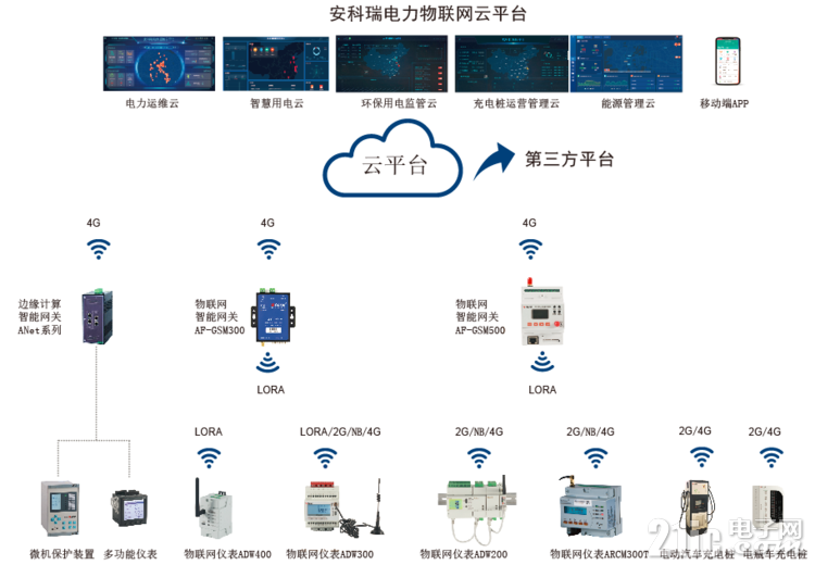

ADW300无线计量仪表主要用于计量低压网络的三相有功电能,具有体积小、精度高、功能丰富等优点,并且可选通讯方式多,可支持RS485通讯和Lora、2G、NB、4G等无线通讯方式,增加了外置互感器的电流采样模式,从而方便用户在不同场合进行安装使用。可灵活安装于配电箱内,实现对不同区域和不同负荷的分项电能计量、运维监管或电力监控等需求。

通讯:红外通讯,RS485接口(选配C),470MHz无线传输(选配LR),GPRS无线通讯(选配2G),NB-IOT无线通讯(选配NB),4G无线传输(选配4G)
