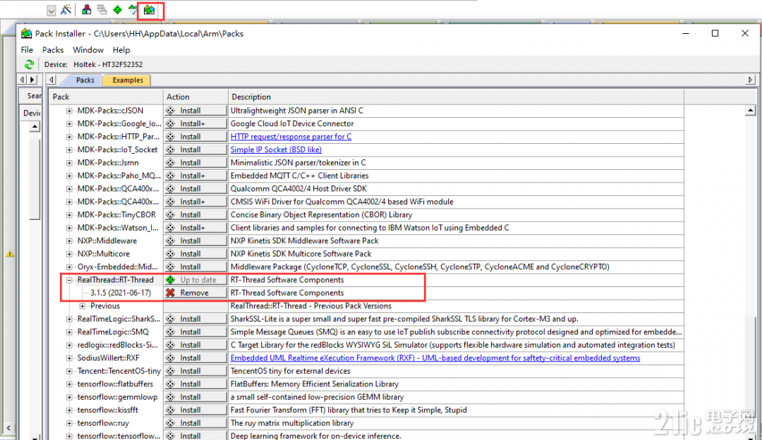

    下面通过RT-THREAD官网的教程,移植rt-thread nano 系统到开发板
   一、移植过程
   1.1、按照官网的教程进行移植: 地址
   1.2、安装nano pack

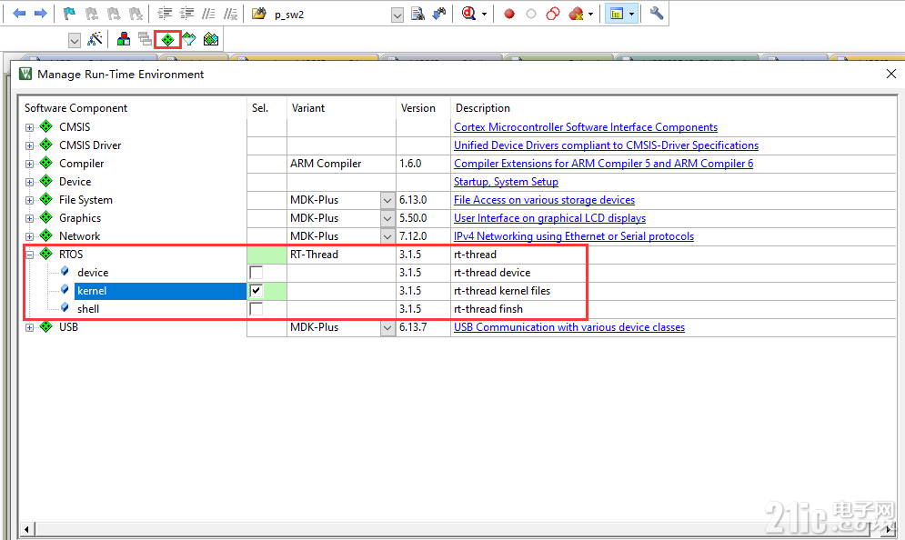

    1.3、添加系统到工程
    1.3、配置RT-THREAD NANO

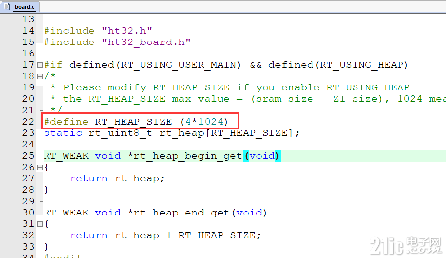

    在ht32f5xxxx_01_it.c文件中将函数HardFault_Handler()和PendSV_Handler()屏蔽掉,将SysTick_Handler(void)函数移动到board.c中
    在board.c中增加内容
    1.5、主程序
    上面修改完成后,修改主程序。
    二、程序运行
    LED指示灯间隔0.2S闪烁。
