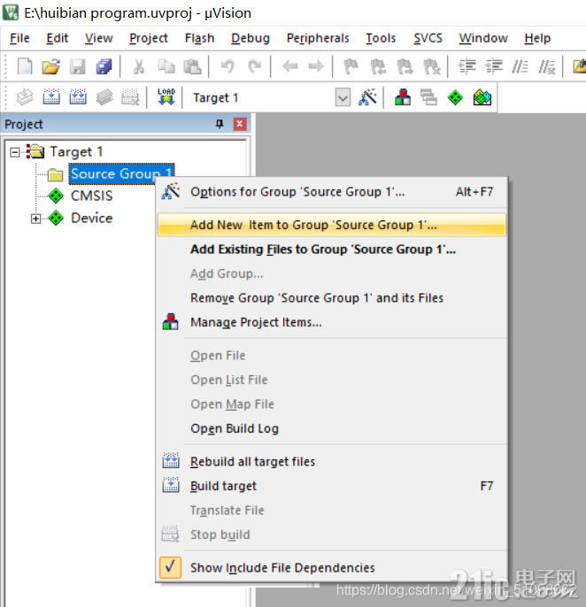

在STM32上创建一个汇编工程
 楼主| 过期的塔头 发表于 2022-4-29 11:44 | 显示全部楼层

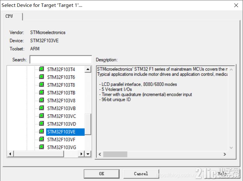

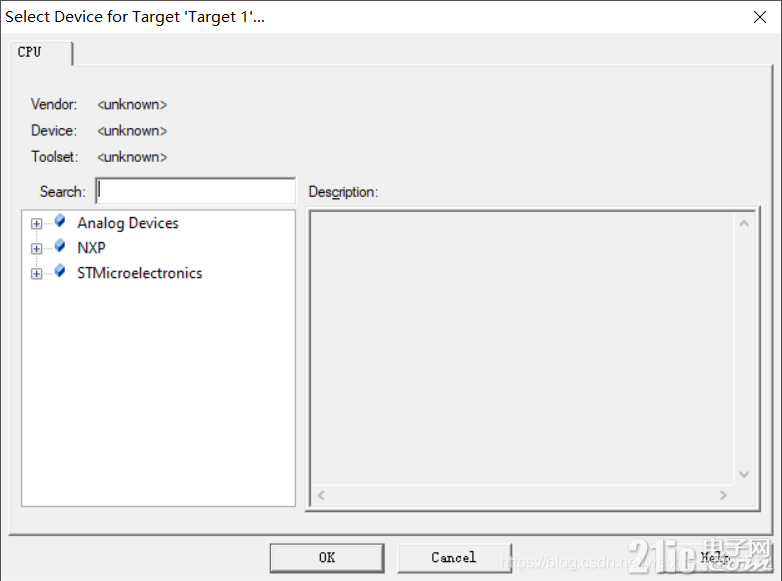

选择一个目录,然后选择芯片:

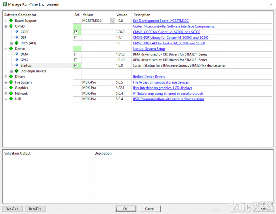

 楼主| 过期的塔头 发表于 2022-4-29 11:46 | 显示全部楼层
 楼主| 过期的塔头 发表于 2022-4-29 11:51 | 显示全部楼层
 楼主| 过期的塔头 发表于 2022-4-29 11:52 | 显示全部楼层
 楼主| 过期的塔头 发表于 2022-4-29 11:53 | 显示全部楼层
输入代码:
AREA MYDATA, DATA
AREA MYCODE, CODE
        ENTRY
        EXPORT __main
__main
        MOV R0, #10
        MOV R1, #11
        MOV R2, #12
        MOV R3, #13
        ;LDR R0, =func01
        BL        func01
        ;LDR R1, =func02
        BL        func02
        BL         func03
        LDR LR, =func01
        LDR PC, =func03
        B .
func01
        MOV R5, #05
        BX LR
func02
        MOV R6, #06
        BX LR
func03
        MOV R7, #07
        MOV R8, #08
        BX LR

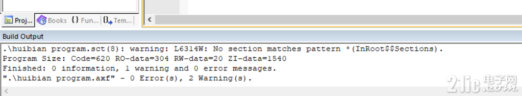

编译:

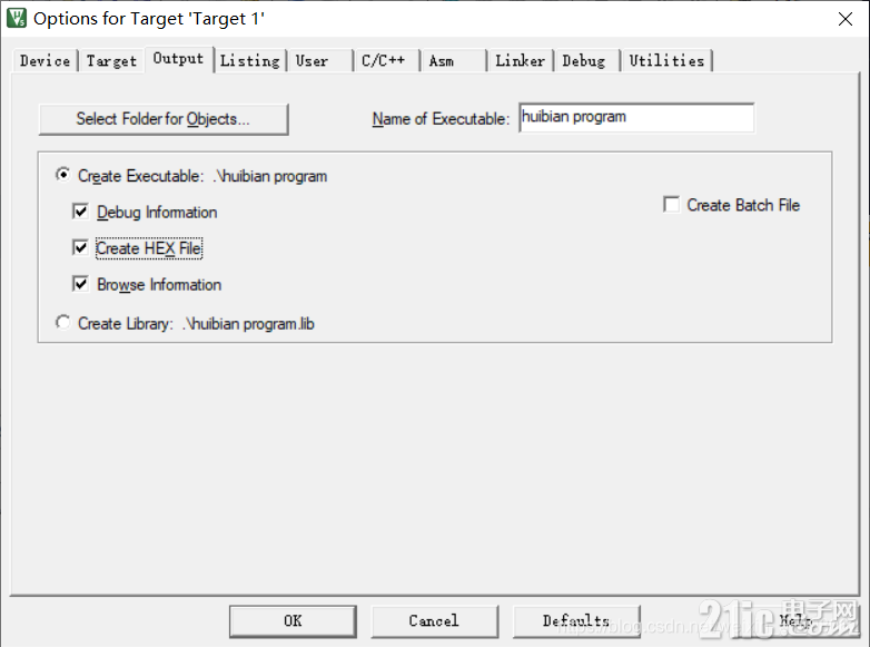

 楼主| 过期的塔头 发表于 2022-4-29 11:54 | 显示全部楼层
然后点击魔法棒
生成hex文件:

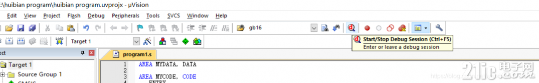

 楼主| 过期的塔头 发表于 2022-4-29 11:55 | 显示全部楼层
开始调试
 楼主| 过期的塔头 发表于 2022-4-29 11:56 | 显示全部楼层

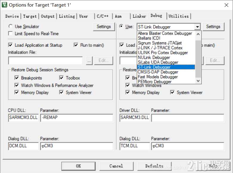

选择ST-LINK
 楼主| 过期的塔头 发表于 2022-4-29 12:00 | 显示全部楼层
点击旁边的settings
