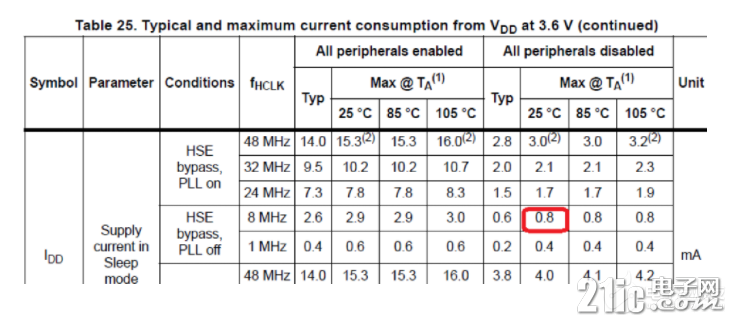

睡眠模式状态睡眠模式代码管理单元拍摄如下。我进入睡眠模式配置所有的 GPIOS 模拟和禁用的 GPIO 的时钟。退出睡眠模式是在 EXTI 外部中断。按钮映射到 EXTI 引脚。
根据数据表,目前睡眠状态下的消耗量为0.8毫安。
测量睡眠状态下的电流消耗量,电流表显示0.82 mA。

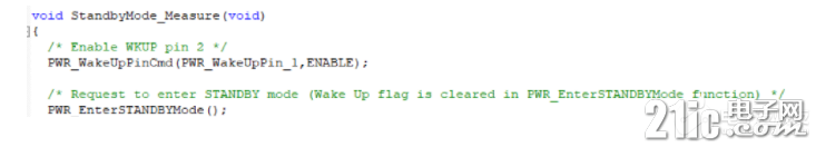

待机和停机模式
单片机最容易进入的低功耗状态是待机状态。只需要设置一个全局电源寄存器位就可以进入待机模式。在进入待机模式之前,我们必须从待机模式定义退出引脚/协议。下面的代码调用了 stm32f051微控制器的待机模式。
停止模式需要大量的寄存器更新进入它。从停止模式退出也需要许多寄存器被操作。要查看停止模式代码,请下载项目代码。
