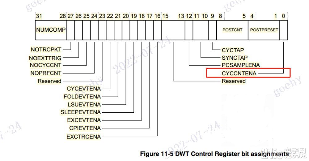

DWT_CYCCNT
让我们看看DWT_CYCCNT的基地址,从ARM-Cortex-M手册中可以看到其基地址是0xE000 1004,复位默认值是0,而且它的类型是可读可写的,我们往0xE000 1004这个地址写0就将DWT_CYCCNT清0了。
e9251181d6d79c3527111f55470bbed2
CYCCNTENA
CYCCNTENA使能CYCCNT计数器。如果未启用,计数器不会计数,并且不会为PS采样或CYCCNTENA生成事件。在正常使用中,调试器必须将CYCCNT计数器初始化为0。
16f70ae76f0d113f739c73dab8587a6f
