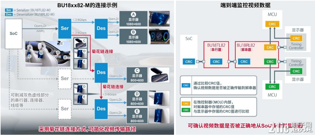

近年来,随着电子后视镜和液晶仪表盘的普及,每辆车安装的显示器数量随之增加,视频传输路径也变得更加复杂,这必然会导致系统成本和故障风险增加,因此简化视频传输路径一直是亟需解决的课题。另 外,由于电子镜上的图像卡顿和仪表盘上的指示灯图标不亮等问题可能会导致严重事故,所以融入功能安全设计也非常重要。
新产品通过菊花链连接和端到端数据监控功能解决了这些课题。而且,还继承了自2021年6月开始量产的车载摄像头模块用的SerDes IC“BU18xMxx-C”的低功耗、低噪声等特点,非常适用于视频传输路径日益复杂的下一代车载显示器。
普通的SerDes IC需要成对连接串行器和解串器才能传输视频,而ROHM的新产品,可以用菊花链方式连接解串器“BU18RL82-M”,因此可通过单个串行器将视频传输给多个路径。由于可以减少连接器和线缆的数量,因此可以简化视频传输路径,从而有助于降低应用产品的系统成本和故障风险。此外,新产品作为支持全高清分辨率的SerDes IC,具有通过比较CRC*2值来端到端*3(从SoC到显示器)监控视频数据是否已被正确传输的功能,有助于提高应用产品的功能安全。

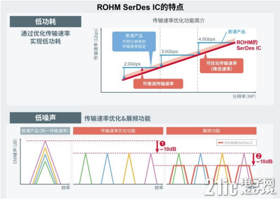

ROHM的SerDes IC的基本特点是低功耗且低噪声。从2021年6月起,ROHM已经开始量产具有这些特点的首批SerDes IC产品——车载摄像头模块用的SerDes IC“BU18xMxx-C”。
・基本特点①:低功耗
新产品具有根据分辨率优化传输速率的功能,可以用更小的功率传输所需分辨率的数据,这将非常有助于降低应用产品的功耗。
・基本特点②:低噪声
新产品具有可优化传输速率的功能,因此可通过调整噪声峰值来降低噪声。此外,还具有展频*4功能,可显著降低噪音,有助于减少降噪设计的工时。
