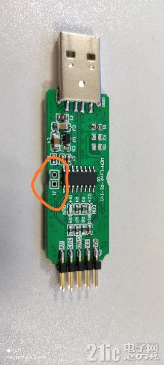

9653162f22b288a4a6.png 求助分享一下。

你应该看最新版的烧写器说明书。
我的看法:
1 先安装MRS , 找Firmware_Link文件夹
2 烧写DAP
先用串口烧写 WCH-Link_APP_IAP_ARM.bin
再升级
3 烧写RV支持
先用串口烧写 WCH-Link_APP_IAP_RV.bin
再升级

这个很简单啊,搜索一下就有,https://oshwhub.com/LSanor/wch-link
