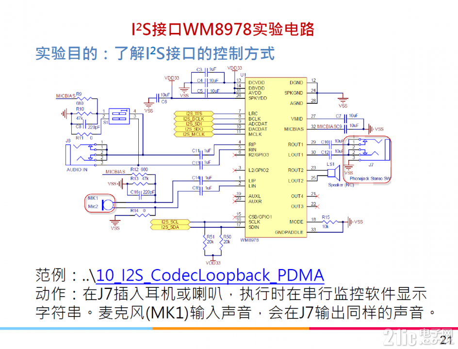

第10章  串行端口I2S接口控制实验
HT32F5xxxx (如 HT32F52342/HT32F52352/HT32F57352/HT32F6135x/HT32F123xx/HT32F22366) 内置音频 I2S (Inter IC Sound) 接口 ,可连接I2S接口的立体声语音译码电路 CODEC IC)。
I2S是针对数字音频设备, 如: CD播放器、数码音效处理器、数字电视音响系统等之间的音频数据传输而制定的一种总线标准 。
本应用实验需配合扩充板ESK32-2x001上的CODEC IC WM8978。
1. 本章节投影片小计22页,内容安排如下:
  • 串行端口I2S接口控制
  • 串行端口I2S应用实验 (限ESK32-2x001
2. 附件下载:
   (1) 第10章(串行端口I2S接口控制实验)的投影片、源代码PDF档、源代码。 10_I2S.zip (3.77 MB, 下载次数: 47)
