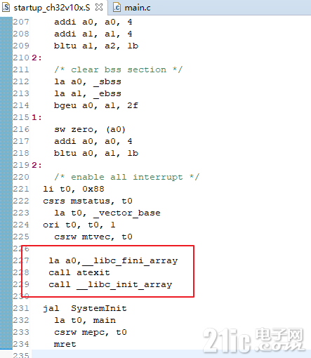

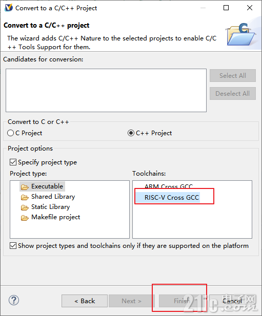

可以C、C++混合编程吗?有相关的资料说明吗?
WCHTech2 发表于 2022-9-27 11:18 | 显示全部楼层
您好,MounRiver使用C++编译配置方法如下:
选中工程,右键new->other
此外还需要注意在启动文件调用main函数之前,首先添加如下全局初始化函数
   la a0,__libc_fini_array
   call atexit
   call __libc_init_array
WCHTech37 发表于 2022-9-27 11:18 | 显示全部楼层

按照大师提供的文档说明.c/c++混合编程OK。谢谢大师指导
