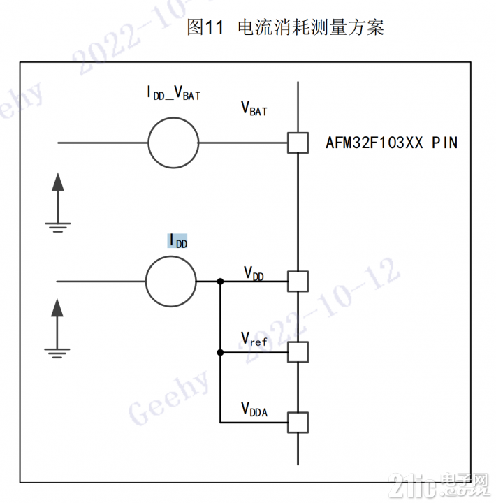

    最近在新项目推进过程,有客户提出——“MCU本身的功耗比较低,是可以满足要求,但我们的3.3V是从20V DCDC转过来的,关机状态下的DCDC转换损耗相对就大了。看MCU能否进入standby mode 低功耗后,只保留Vbat引脚的供电,VDD和VDDA的供电直接切换?”
疑问1:能否在进入standby低功耗后,关闭VDD和VDDA的供电,单独保留Vbat电池供电?
疑问2:在1的基础上,能否使用PA0 WKUP来唤醒MCU?
  • 仅保持VBAT供电,只能保证RTC的电源域和后备电源域还在工作,也就只有RTC的唤醒事件能正常发生。
    • 理论上RTC定时事件发生时,PC13引脚可以输出个脉冲给到你检测。
    • 这时如果VDD和VDDA都断电,HSE、内部HSI和LSI时钟都会关掉,必须外接LSE 32.768kHz(PC14 PC15) 时钟才能保证RTC正常跑。
  • 如果需要PA0唤醒,但断开了VDD VDDA的供电,这个要用PA0唤醒的前提供电条件就不成立——APB2总线时钟关闭。无解。
  • Vbat保证以上PC13~15的IO供电,是因为这几个IO是LSE时钟(外挂32.768kHz晶振)相关引脚
  • F103xB的最低功耗 standby mode,由手册参考数据得是 5uA以上
 楼主| Fanexs168 发表于 2022-10-12 14:18 | 显示全部楼层
这个思路想要MCU配合的话,比较难实现。
但为了保证关机时的功耗,会采用给mcu断电的方式来解决,最终还是需要自行外搭开机电路来实现。
