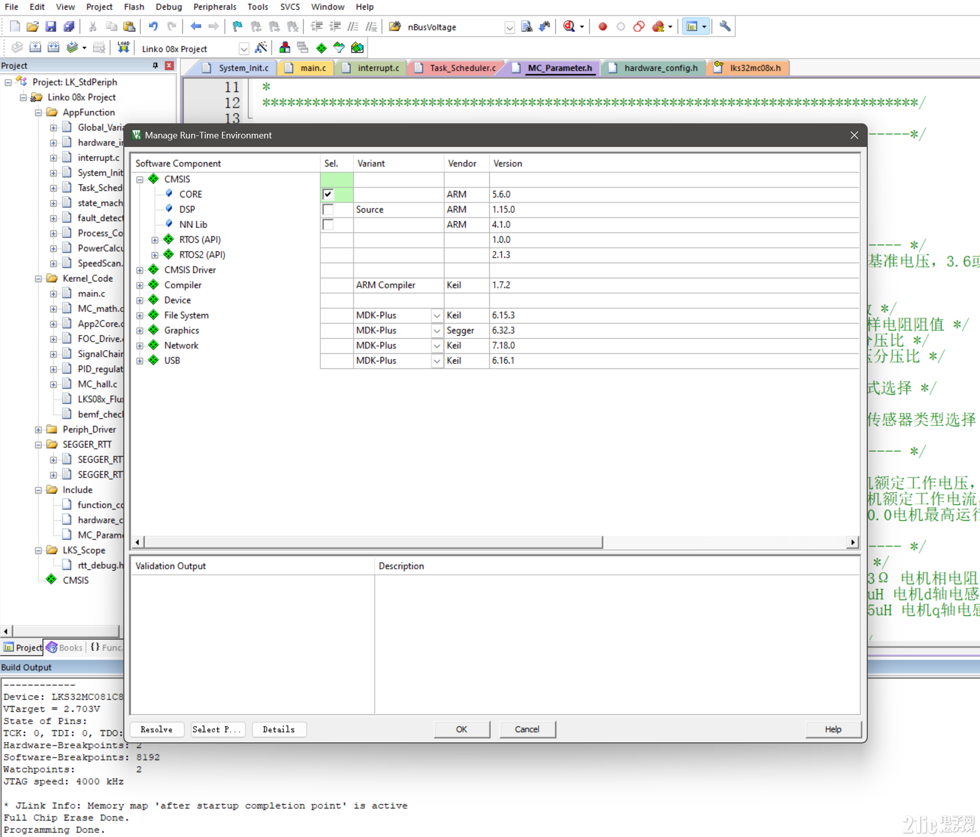

LKS32MC051DC6T8编译时缺少core_cm0.h怎么解决,编译的时foc的05x版本,03和08编译都不会报错

找到你安装的位置根据这个路径ARM>INC>Linko>LKS32MC05X看看里面有没有这个头文件,如果没有看下是不是插件没有装。有的话你看下在设置方面和08,03有没有区别
Jacquetry 发表于 2022-12-20 13:26 | 显示全部楼层
在配置中添加"core_cm0.h"路径 试试
gjhave 发表于 2023-1-20 09:24 | 显示全部楼层
编译器使用版本5,不要用6,
lizhiw 发表于 2025-1-11 14:22 | 显示全部楼层
把这个core打上勾就好了

keil设置里勾选CORE就可以了
