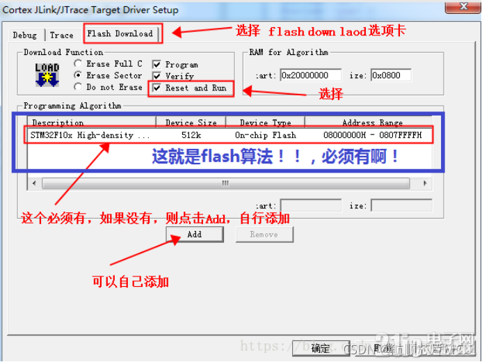

安装KEIL,主要是KEIL设置问题,
 楼主| 发GV第几啊 发表于 2022-11-30 18:30 | 显示全部楼层
这时需要添加对应的flash算法,首先确定你已经安装了对应的pack包。
 楼主| 发GV第几啊 发表于 2022-11-30 18:32 | 显示全部楼层
 楼主| 发GV第几啊 发表于 2022-11-30 18:33 | 显示全部楼层
    这里选J-LINK后点击后面settings
 楼主| 发GV第几啊 发表于 2022-11-30 18:34 | 显示全部楼层
 楼主| 发GV第几啊 发表于 2022-11-30 18:35 | 显示全部楼层
设置完之后,最后点击确定,即可完成设置。
