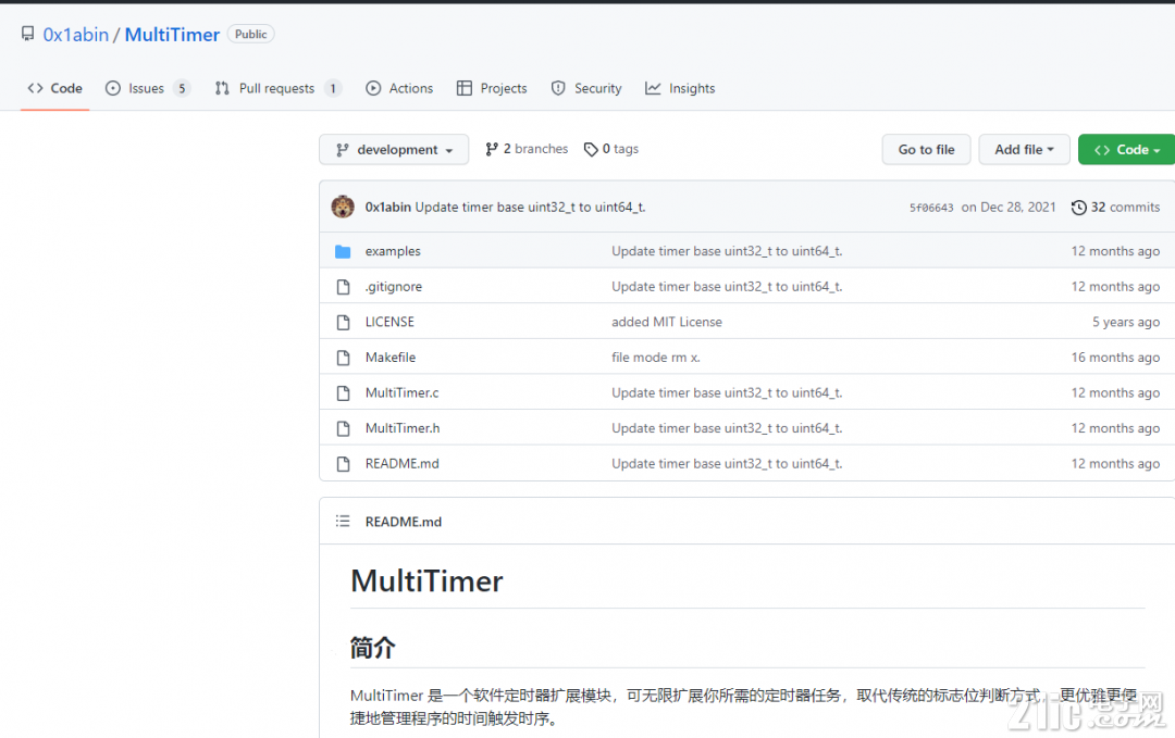

MultiTimer 是一个软件定时器扩展模块,作者是0x1abin,可无限扩展你所需的定时器任务,取代传统的标志位判断方式, 更优雅更便捷地管理程序的时间触发时序。
功能限制,这里给出MultiTimer GitHub上的开源链接,:
https://github.com/0x1abin/MultiTimer
1.定时器的时钟频率直接影响定时器的精确度,尽可能采用1ms/5ms/10ms这几个精度较高的tick;
2.定时器的回调函数内不应执行耗时操作,否则可能因占用过长的时间,导致其他定时器无法正常超时;
3.由于定时器的回调函数是在 MultiTimerYield 内执行的,需要注意栈空间的使用不能过大,否则可能会导致栈溢出。

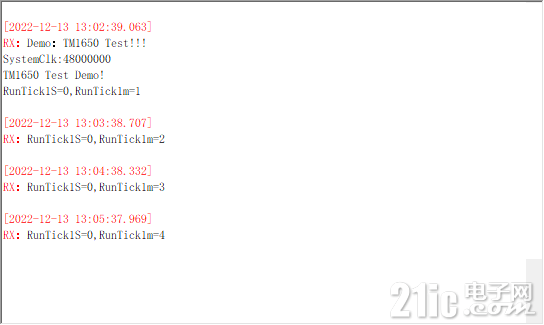

在定时2中通过RunTick1S和RunTick1m计算1分钟,这是一个分钟计时器,然后我又想,Systick中断是不会被打断的,我可以1分钟执行一次定时器2的任务,如下:
  1. void Remaining_WorkingPeriodTimer2Callback(MultiTimer* timer, void *userData) {
  2.     if (PowerSta == PowerON)
  3.     {
  4.             if(++RunTick1m==15)
  5.             {
  6.                 TM1650Disp2Num(0);
  7.             }else{
  8.                 TM1650Disp2Num(WorkingTime-RunTick1m);
  9.             }
  10.         printf("RunTick1S=%d,RunTick1m=%d\r\n",RunTick1S,RunTick1m);
  11.         MultiTimerStart(timer, 60000, Remaining_WorkingPeriodTimer2Callback, userData);
  12.     }
  13. }
现在是1min中进入一次定时器2回调,然后我们实测,2min,离晒大谱了。
最后猜测Systick的中断都不准,后来发现,我们用了HSE,而我们并没有外部晶振,这一切都说得通了
后来配置为HSI,完美,相差无几
