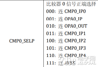

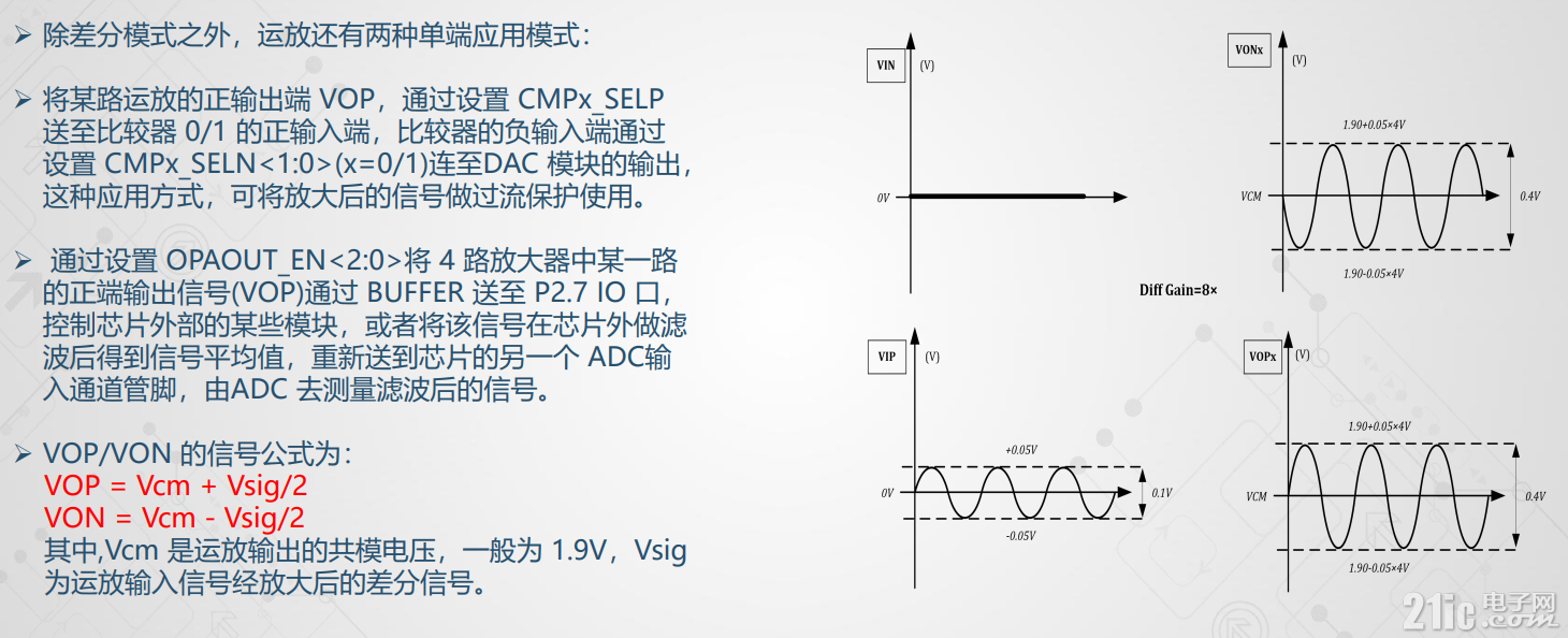

采样电阻高电压侧连接到比较器正端输入,比较器负端可以设置与内部DAC连接,(比较器正端其实也可以直接用运放输出信号省掉R20(见文章末尾原理图)贴片电阻,此时运放是单端模式,到比较器的电压为signal/2+1.9V)
accd4ed4ca76f48008c1fd3487f45221
6710e8ac2ca12d3b33b438893531e69a 7875150a6308d909bb67d4a1a5aff746
同时比较器的结果送入MCPWM模块触发Fail事件,Fail事件是MCPWM的停机信号,这样一来硬件过流就算完成了

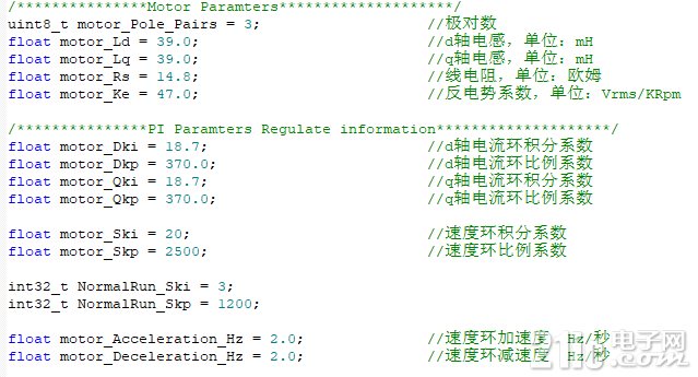

由于我的压缩机和方案里面原有的压缩机控制参数不一样,所以需要按我的压缩机参数修改软件里面的参数,主要就是修改极对数、电感、电阻、反电动势常数、PI参数这些
adfd308c874a2c126dc2a353ba18be0a

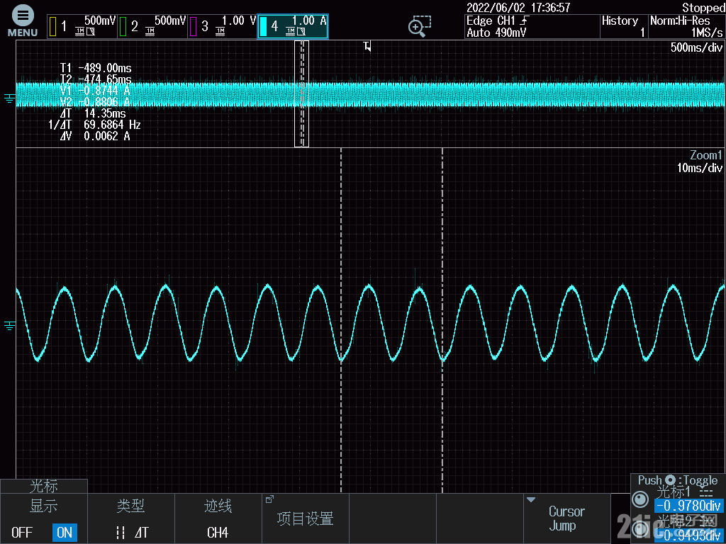

下面是实验部分
6K载波频率带载启动
d607156f79f2d57fda5d221c20049d64
6K载波频率带载稳定运行
c99254bd178da448d161de5b7ea938af
总的来看,性能这些是没有问题的,特别是启动部分,相当平滑,无抖动无过冲。

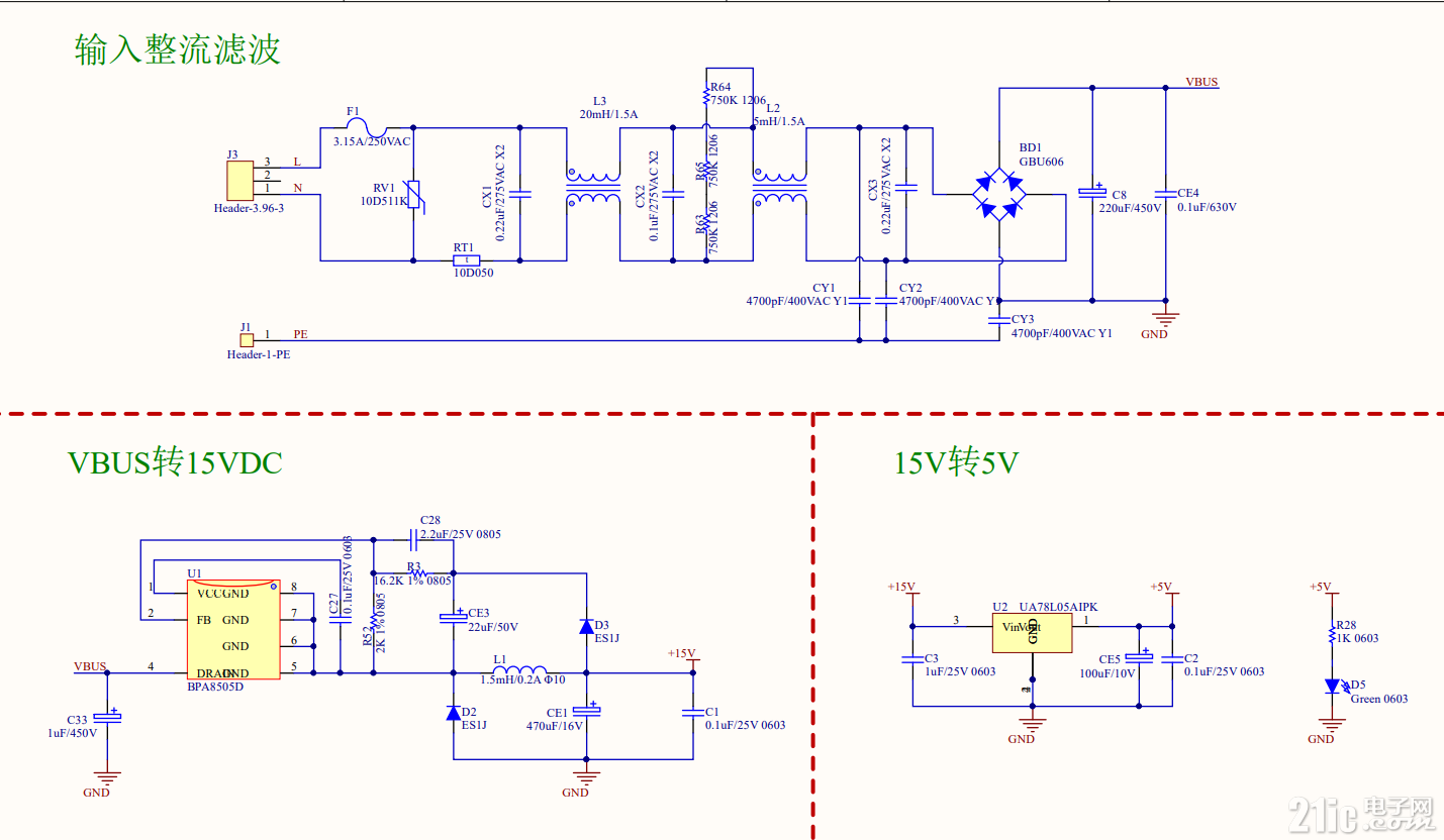

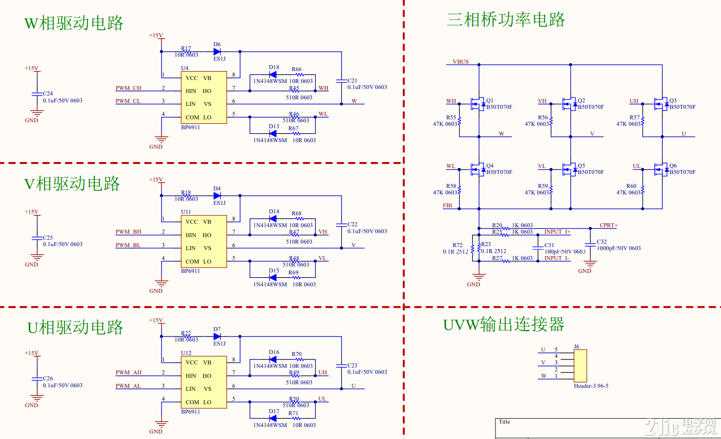

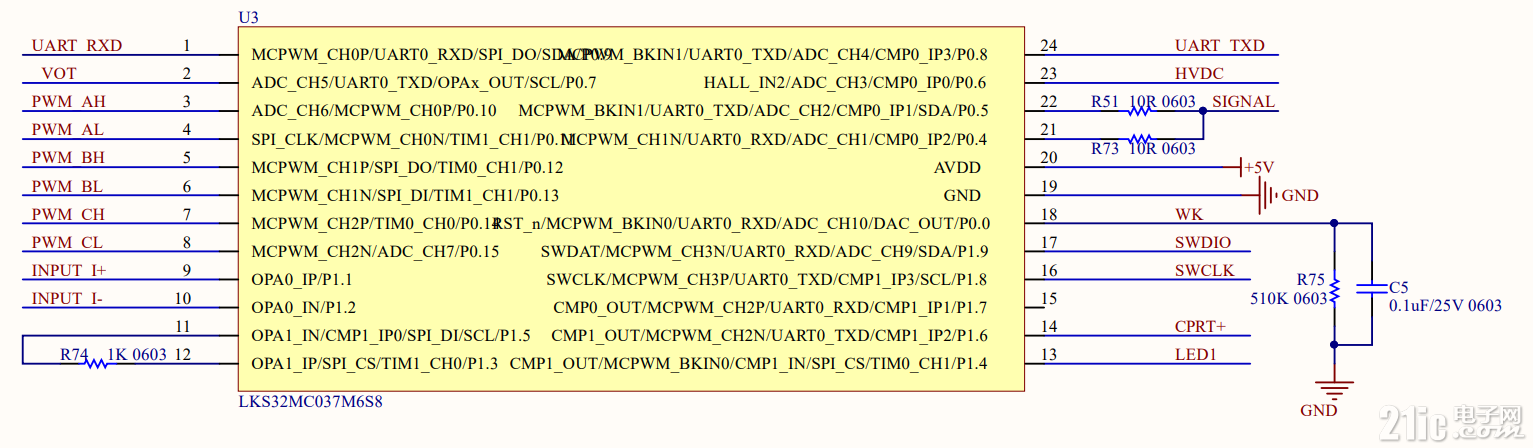

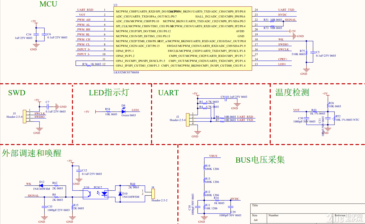

最后贴一下方案的原理图
79e5f05e0ac3de121013ce36a7778a60
1d48ea9445828a6c862a7398410c0ed2
33b2f837417ee18ba8ef2af7eec031e9
驱动桥部分
驱动桥部分

weifeng90 发表于 2023-1-16 23:13 来自手机 | 显示全部楼层
s
这是楼主设计的板子?
forgot 发表于 2023-1-17 11:02 | 显示全部楼层
s
好贴,谢谢分享
 楼主| 如歌aaa 发表于 2023-1-17 11:14 | 显示全部楼层
s
这是楼主设计的板子?
官方的设计,有参考意义

便携手到老 发表于 2023-3-22 12:45 | 显示全部楼层
s
中间的大电容是用来做什么的?
@如歌aaa :这个电解电容怎么取值  发表于 2023-6-3 10:24
简单说就是减小直流电压波动  发表于 2023-4-20 09:51
