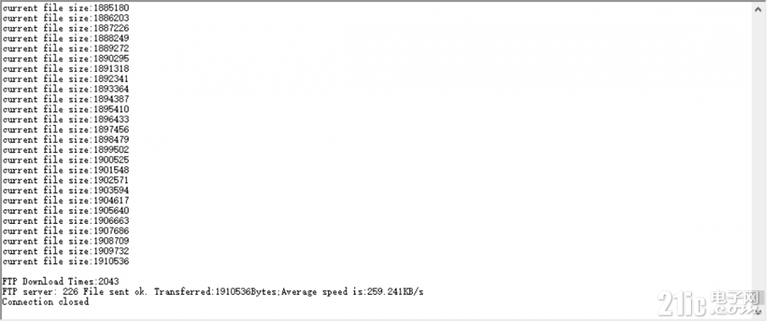

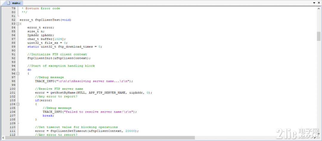

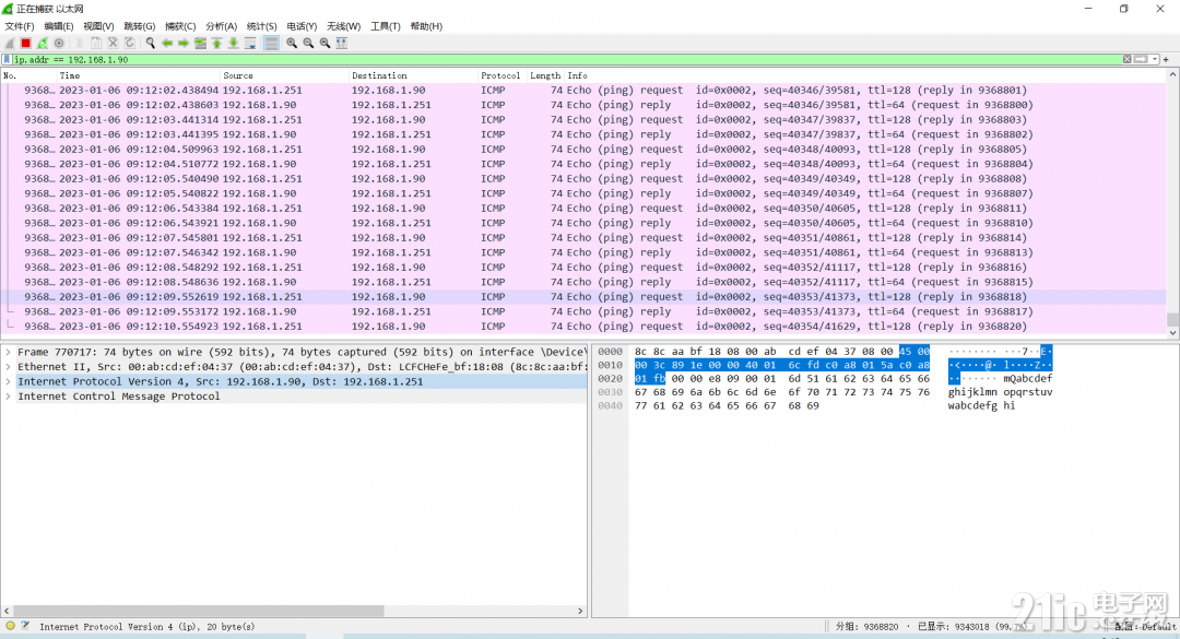

前面拿到AT-START-F437开发板,尝试移植CycloneTCP网络协议栈,经过原厂RD的技术支持,帮助修改了几处代码,成功的将CycloneTCP网络协议栈移植到开发板上,可以正常识别100MBps网卡,可以正常PING通,然后实现FTP客户端访问服务器,下载文件,经长时间测试目前网络协议栈运行稳定,下一步考虑替换现有项目MCU,做前期方案验证。
PING通
PING通
网络抓包
网络抓包
FTP下载结果
FTP下载结果
FTP客户端实现
FTP客户端实现

这个怎么做ping测试?

ccook11 发表于 2023-1-9 14:03
这个怎么做ping测试?
移植好协议栈就直接可以ping了
