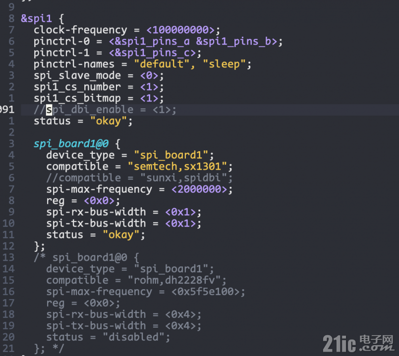

D1的SPI,空闲的时候是低电平,而且每个字节CLK 有9个脉冲,如图所示:
以下是SPI的配置
如果想将空闲时变成高电平,以及每个字节的CLK设为8个,可以尝试通过一下两个角度去分析。
SPI通讯的问题首先考虑是不是 spi_dbi_enable 的问题,目前 spi_dbi_enable 设置的是1,在将 spi_dbi_enable 设置为0后CLK,MOSI都没有数据了。
其实spi_dbi_enable是spi lcd显示屏专用的驱动,配置两个逻辑不太一样
配置lcd屏幕需要单独写lcd的配置

另外检查一下,spi-rx-bus-width=<0x04>是四线spi驱动,需要确认从机是4bit SPI <D0 D1 D2 D3 CLK CS>,否则请改成 spi-rx-bus-width=<0x01>;
