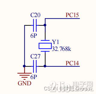

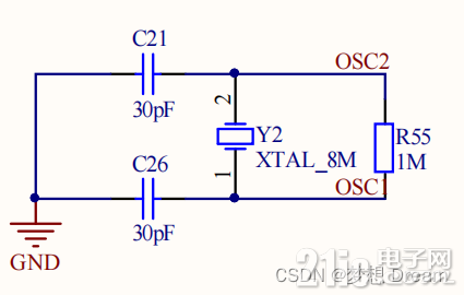

晶振电路

    晶振电路通常有两个,一个是32.768khz,一个是8mhz晶振,8mhz常加1M的电阻,

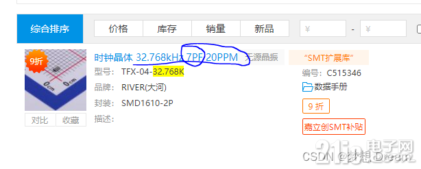

例如32.768khz晶振,很多原理图上有加6pf的,有加10pf的,有加20pf的,这个需要看晶振的规格来进行定位。

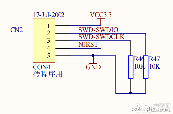

下载电路
这里我们使用swd来进行下载程序;

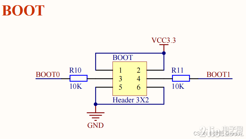

(5)boot电路

如果我们使用swd来下载程序,只需要把boot接地即可;

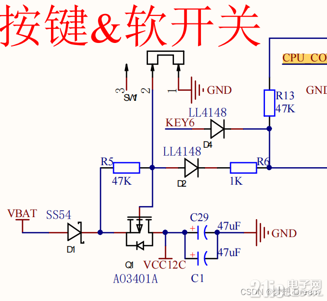

电源输入电路
(1)输入电源
VBAT电源通过ss54二极管实现防反接后进入三极管,通过开关实现控制电压进入VCC12v,经过电容进行滤波
 楼主| 高级安全大使 发表于 2023-1-29 13:11 | 显示全部楼层
12v-5v-3.3v
电容经过电容滤波后,进入xl7005转为5v,经过ams1117转为3.3,
