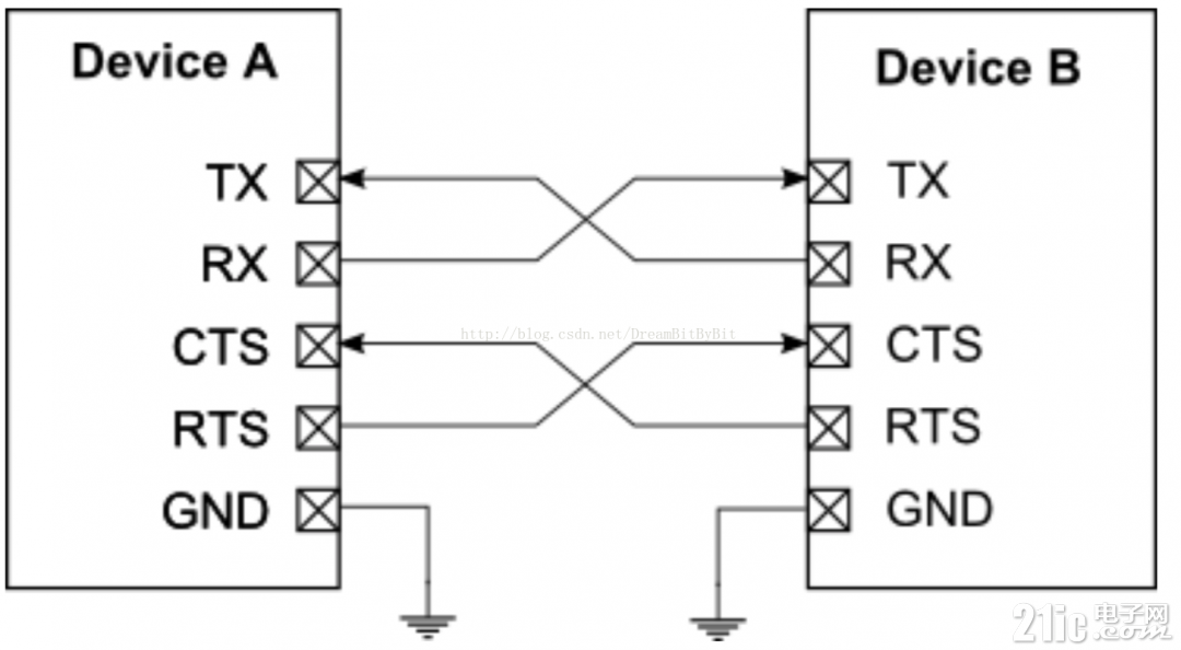

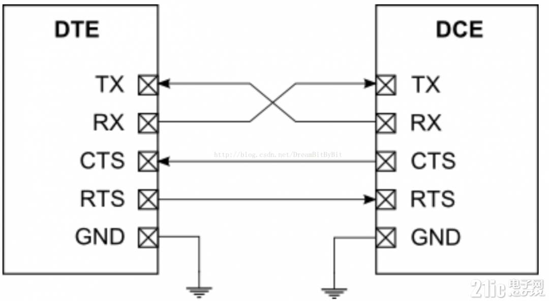

1、硬件流控方式
硬件流控方式上有两种接口方式,如下:第二种方式属于比较老的接线方式,均可进行双向的流控。方式一种设备对等,而在方式二中分为master和salver,分别为DCE(data circuit-terminal equipment)和DTE(data terminal equipment)。

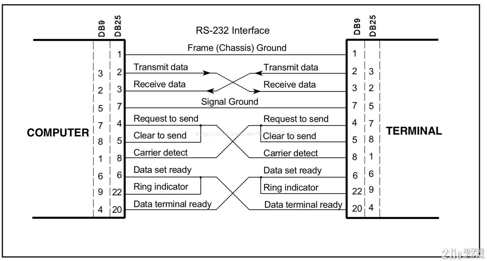

RS232接口格式
2879663d7af598d228.png RS232是常用的串口,常见有9端口和25端口两类,细节内容暂时没有特别关注。
其接线方式如下:
