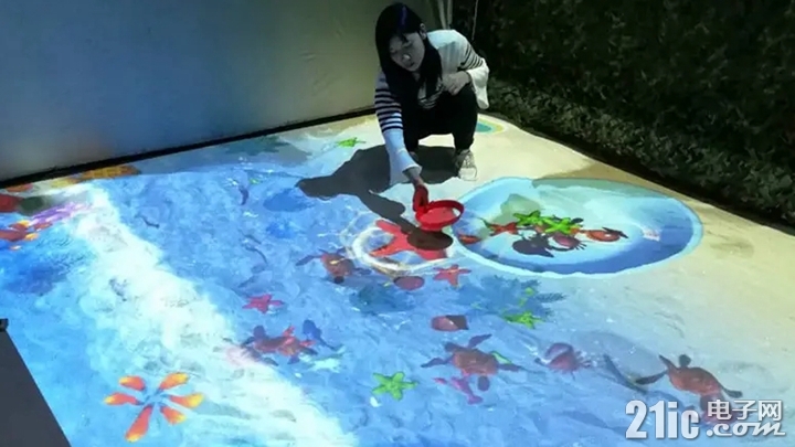

  近年来互动投影在展示行业中的应用越发变多,交互过程中所产生的优质效果为大众留下了深刻的印象,也让更多人认识到了多媒体技术的多样,下面我们就来看看它的实现都需要哪些设备吧!
