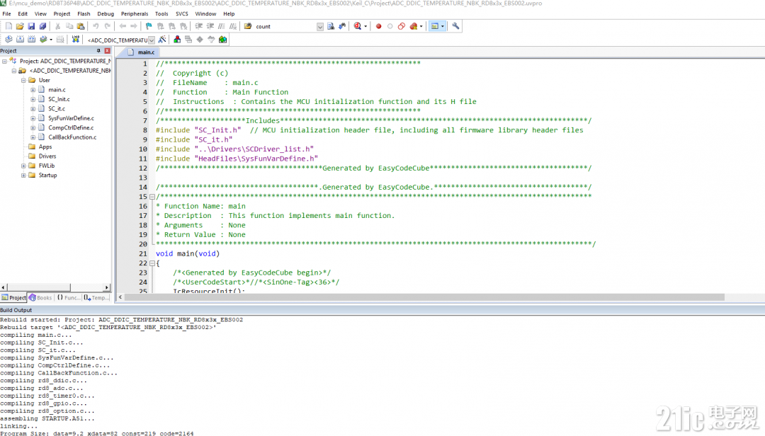

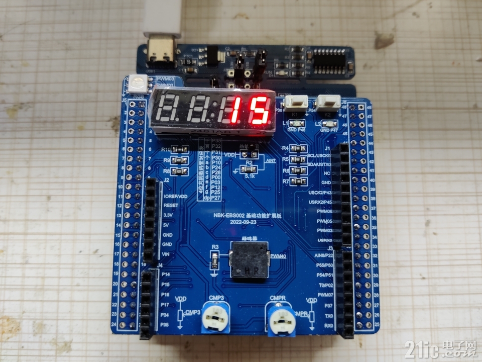

    上次申请的开发板,年前就到了,现在有空就拿出来玩玩,EBS002上有ntc热敏电阻,看了一下demo里面有一个NTC的程序,先打开看看,结果打开一看,竟是空白的,如图:
后来一找资料,提示说是路径搞太长了,于是就精简一下,终于可以打开了,
这里给后来的朋友避个坑。
如果编译下载到开发板,温度偏高了一点。

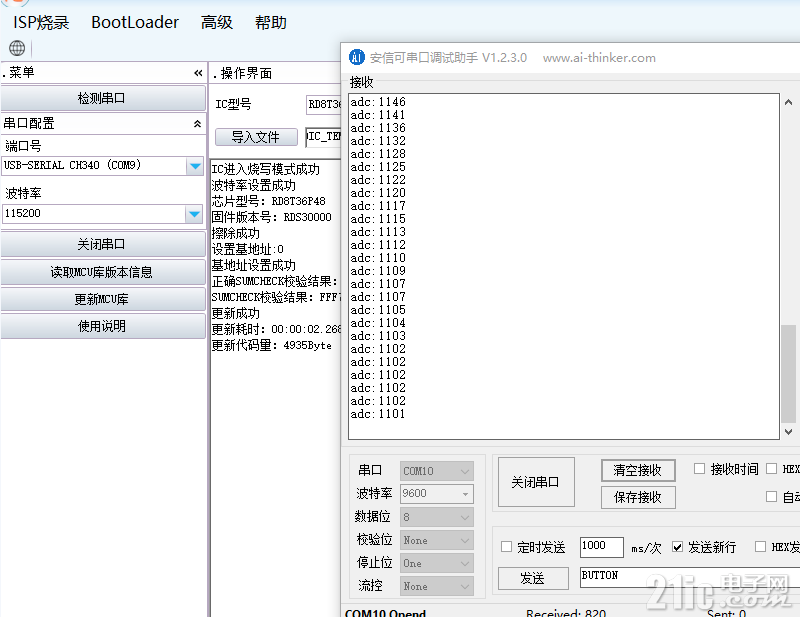

看着温度有点高,于是也想看看adc值是多少,干脆用串口打印出来吧,方便调试,因为之前用过串口0打印,如果直接配置一下就可以了。
先把串口0的文件加入进来,把printf重写一下,
把初始化添加进入,中断里处理一下,最后就可以在串口上看到adc值了
这就是整个过程了,在串口下载时,发现一个问题,希望官方给予修复,就是在串口下载工具在关闭时,会自动添加QQ还是干什么,反正关闭时会有QQ来人的提示音,不知道你们的会不会这样,只要把QQ关闭,就不会有这个提示音。
