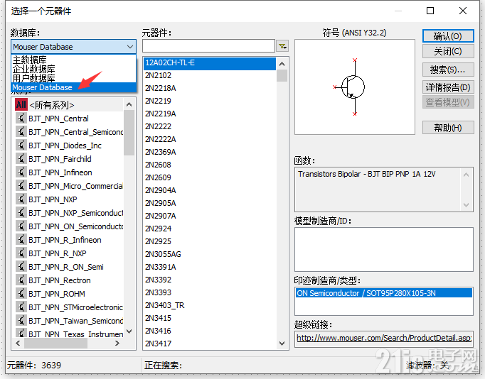

需求起源
为什么有这个贴呢?因为很多年前我用过一个版本的Multisim14.0 Blue 版本,这个版本是贸泽电子与NI合作开发的,提供了丰富的市面上常见的元件型号。而原版的Multisim数据库元件数量不足5万,很多常用元件都没有,比如常用的8050三极管就没有,3904也没有,而贸泽合作版是有的,具备贸泽销售的10万个常用元件模型。然而就提供了一年的服务,后面他们不再合作了,现在也不提供下载了,好在我当时下载保存的有,然后我安装上了并提取出了Mouser Electronics数据库
接下来分享给大家如何使用。
操作方法
比如我现在用的官方最新版14.3版本
默认情况下元件数据库会在以下目录
C:\ProgramData\National Instruments\Circuit Design Suite\14.3\database
如下图所示,将本贴附件下载后拷贝到这个目录里即可
使用方法
关闭软件,重新启动该软件,然后就会在放置元件的选项卡的数据库里看到多出来的这个
然后你就可以使用这个数据库里的元件了。补充后的优势
软件自带的数据库只有五万多元件,而补充的这个贸泽数据库将近有10万个元件。非常方便我们开发中仿真测试。补充
如果拷贝进去后无法识别,那么请安装Blue版本,之后就可以在新版本里识别了,此时再卸载掉Blue版本也能正常识别到了。

大神们,我的数据库怎么不显示mouser database
自由自在的九哥 发表于 2023-3-14 14:42 | 显示全部楼层
能显示mouser database数据库的大神们,请问你们安装的multisim14.3是32位的还是64位的?
niho 发表于 2023-3-14 15:47 | 显示全部楼层
自由自在的九哥 发表于 2023-3-14 16:14 | 显示全部楼层
就放在这个文件夹里,不显示,可能数据库不兼容吧,我的multisim14.3是64位的,是不是32位的兼容?

不应该啊,我用的跟你的版本是一样的。你确认一下,目录是否有错。里面是否有自带的那个243M的文件。

自由自在的九哥 发表于 2023-3-14 22:09 | 显示全部楼层
我用的是win10__64bit系统
自由自在的九哥 发表于 2023-3-14 22:35 | 显示全部楼层
gaoyang9992006 发表于 2023-3-14 17:23
不应该啊,我用的跟你的版本是一样的。你确认一下,目录是否有错。里面是否有自带的那个243M的文件。 ...
文件名一致,扩展名一致,文件大小也一致
刚又试了一下,我的C盘命名是“系统”,改成英文名后,重启软件就能识别到了  发表于 2024-8-11 10:09
