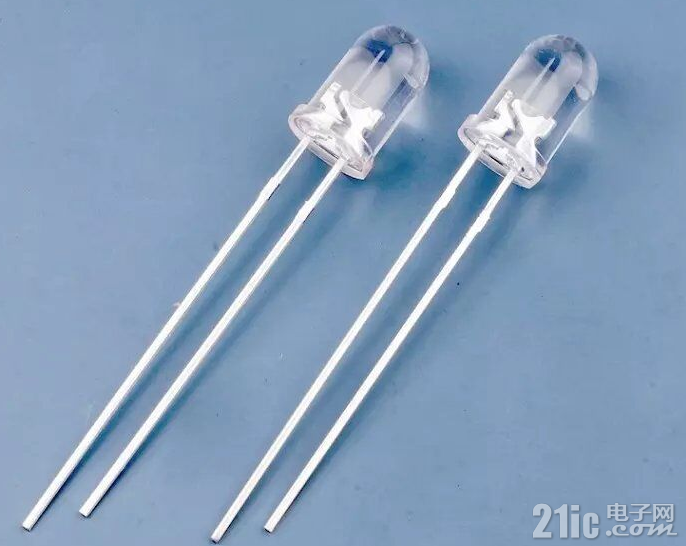

一颗发光二极管(LED)
220欧姆电阻

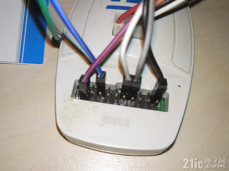

首先,将ST32 MCU芯片和ST-LINK调试器连接起来。
连接方式如下:
将杜邦线的一端插入ST-LINK调试器的SWDIO端口,另一端插入ST32 MCU芯片的SWDIO端口。
将杜邦线的一端插入ST-LINK调试器的SWCLK端口,另一端插入ST32 MCU芯片的SWCLK端口。
接下来,将电阻和LED连接起来。连接方式如下:
将电阻的一端连接到LED的正极,另一端连接到ST32 MCU芯片的PA0端口。
将LED的负极连接到ST32 MCU芯片的GND端口。

将ST-LINK调试器与计算机连接。
将ST-LINK调试器与ST32 MCU芯片连接。
