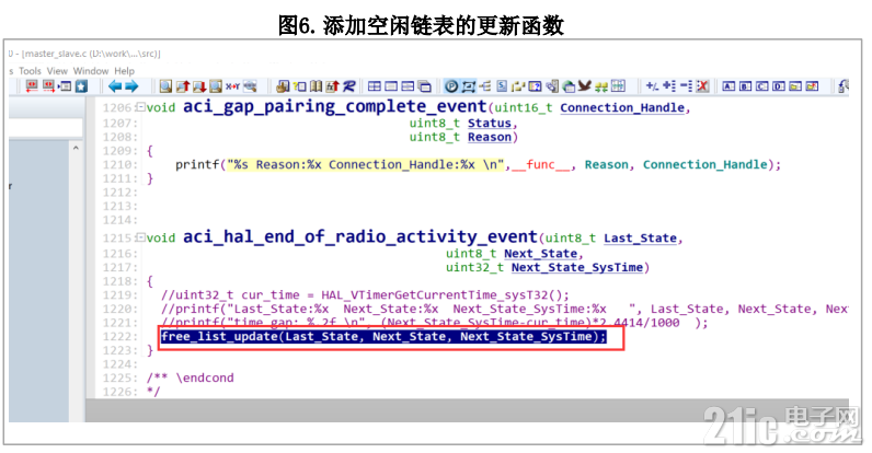

第二步:设置之后,重写函数aci_hal_end_of_radio_activity_event,当有事件触发时, 就会进入这个函数。

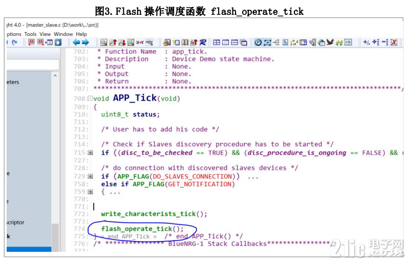

第三步:构造一个 Flash 操作调度函数,每次进入这个函数,生成一个空闲时刻的节点插 入到链表中。主循环中有个 Flash 操作的调度函数,不停的调度是否有数据需要写入。在 Flash 操作的调度函数中,主要做两件事情,一个是把空闲时间计算出来给到底层的 Flash 操作链表调 度中。另一个是移除过期的节点。 96646434cc7972544.png

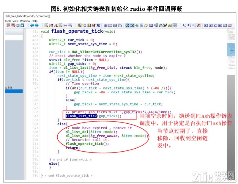

第四步:构造 flash_list_tick 函数,flash_list_tick 函数主要是从 Flash 任务列表中去取节 点,当空余时间满足时,则执行相应的 Flash 操作,然后将节点从任务列表中移除,回收到空闲列表中。

1. 初始化相关链表和初始化 radio 事件回调屏蔽。
2. 在 aci_hal_end_of_radio_activity_event 中添加空闲链表的更新函数。

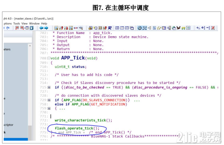

3. 在主循环中调度。
4. 应用操作 Flash 调用接口。
5. 小结
如果使用此方法中的 Flash 擦除,没有任何 BLE 事件时,直接调用此方法不会执行任何 Flash 的操作。所以当没有蓝牙事件时,可以使用 SDK 默认的 Flash 访问接口或者是手工调度函数,类似这样:flash_list_tick(~0u)
