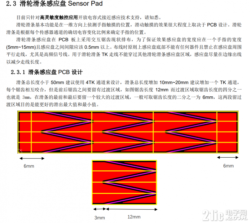

看了看电路板 是不是触摸条的布线有一些讲究呢

这个应该是没有的 你这看到的这个板子可能就是为了美观

一片区域,和触控按键一样是有布线要求的,触摸PAD的大小也有要求,为保证触控效果PAD的宽度在5-15mm最佳,且感应盘之间的间隙大于0.5mm

单电极电容式触摸条是由若干组相同的极板段阵列沿触摸滑动方向依次排列
