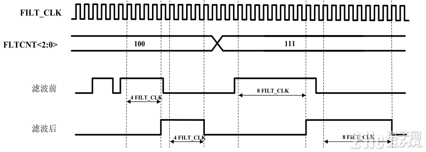

滤波器通过FLTCS<1:0>位和FLTDIV<7:0>位配置得到滤波器的工作时钟(FILT_CLK)
频率;FLTCNT<2:0>位配置滤波器输入噪声的滤波脉宽,FLTCNT<2:0>位=n,滤波器将滤除
小于 n 个 FLT_CLK 周期宽度的输入噪声,比较器输出延时 n 到 n+1 个 FLT_CLK 周期时间。
 楼主| 小夏天的大西瓜 发表于 2023-5-18 12:01 | 显示全部楼层
2、数字滤波器时序
