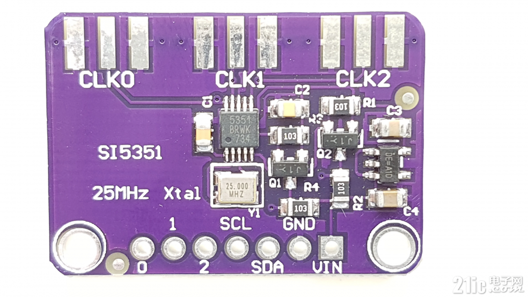

下图是我使用的SI5351模块,该模块为SI5351A 10PIN的,支持3路生成时钟输出:CLK0、CLK1、CLK2。

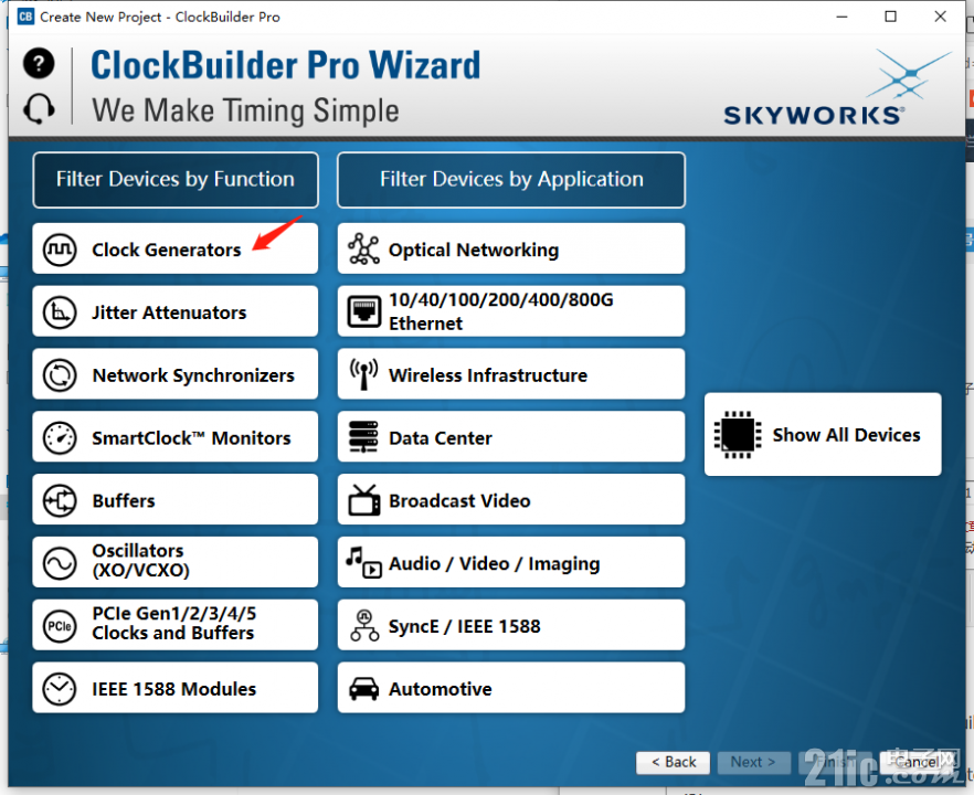

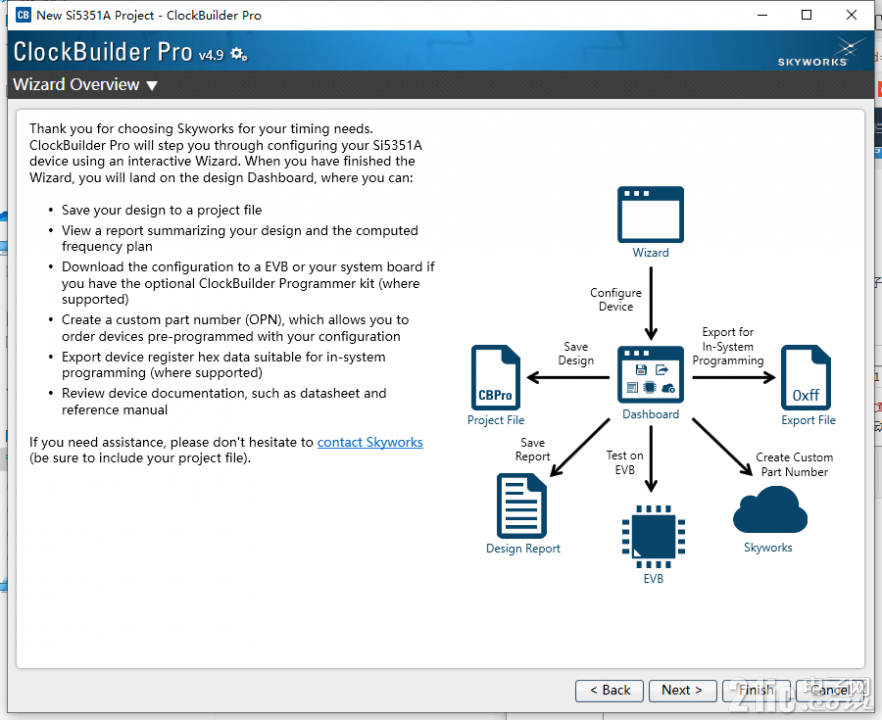

3、打开ClockBuilder Pro:启动ClockBuilder Pro软件,并选择与Si5351芯片兼容的设备和芯片型号。如果您的芯片型号不在列表中,您可能需要手动添加或选择类似型号进行配置。具体步骤如下:
(1)、启动软件后,如图1,选择Create New Project,创建新的工程
(2)、单击Clock Generators,选择时钟发生器

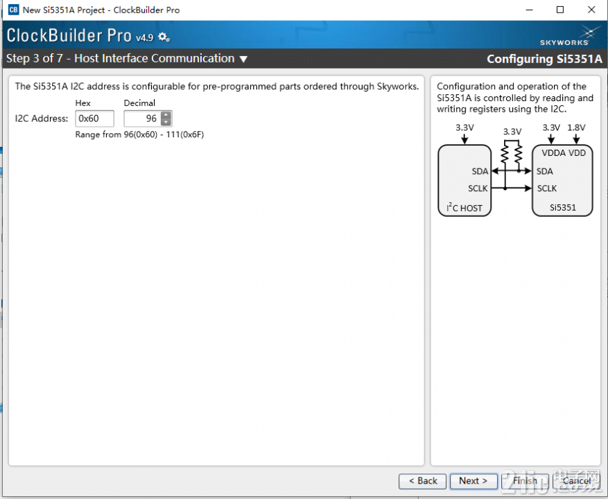

(6)、如图8所示,这时候我们可以看到默认的I2C地址,以及I2C的通信原理图。请记住该地址,或者在芯片手册查看该地址:0x60。
图9

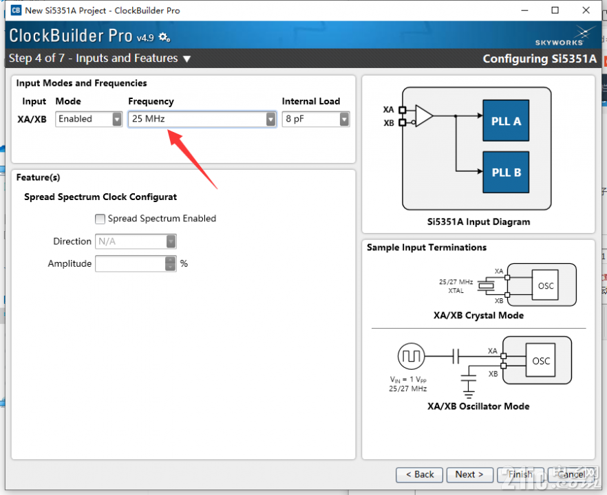

(7)、如图9所示,这一步选择时钟源,即你使用的晶振是多大的,这里默认有两种选择27MHz,25MHz,我这里使用的是25MHz的。其他按照默认即可。继续下一步

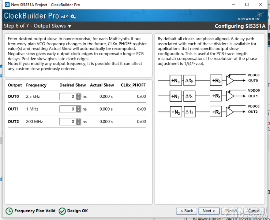

(9)、图11为输出斜率设置,这里如果不需要可以默认,如果不知道什么意思可以在三个通道设置为相同的输出频率,然后在此处设置为不同的输出斜率,观察结果,以确认该参数的意义。单击下一步。

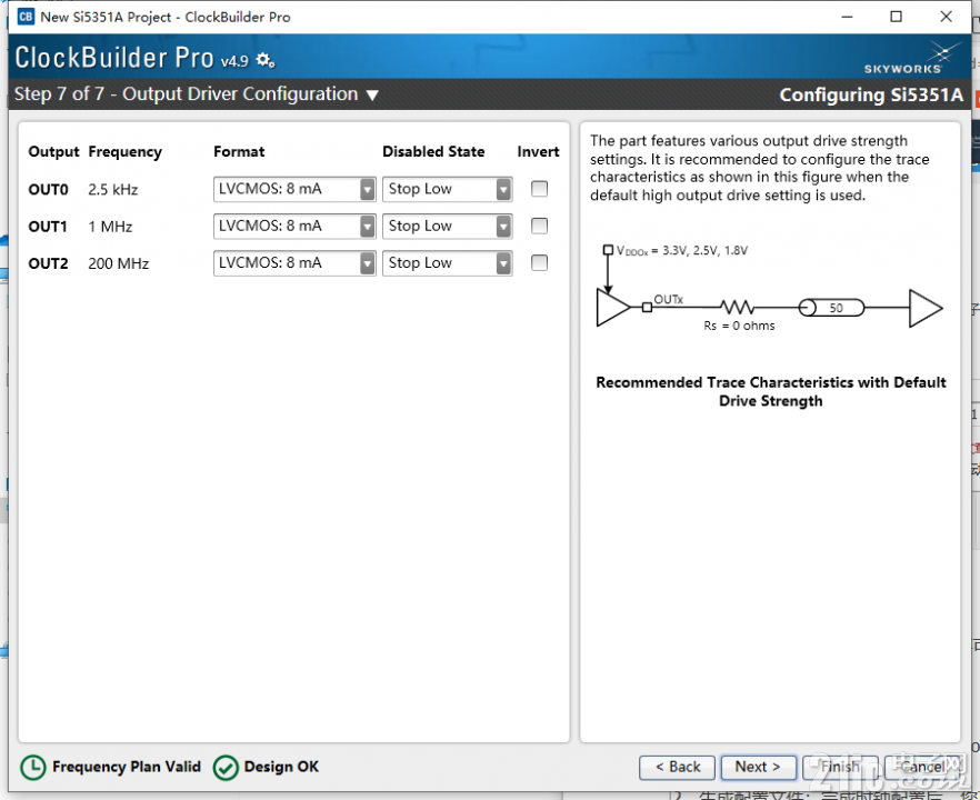

图12
(10)、如图12所示,该步骤为设置输出驱动能力配置,如果不清楚请查看该页面右半边的介绍。默认配置即可。然后下一步,完成了配置。

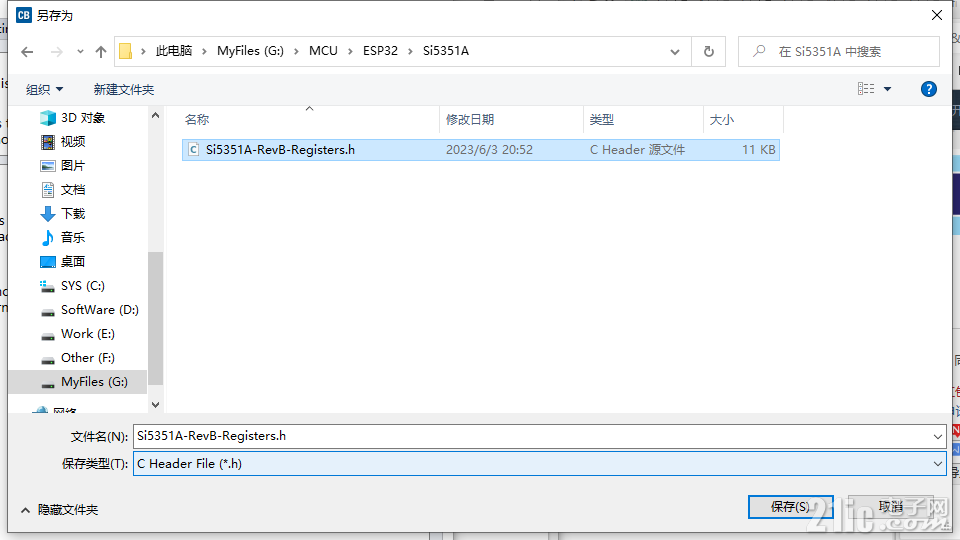

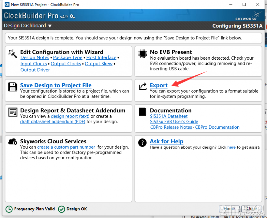

(11)、接下来可以导出配置了,如图13,单击Export,进入导出菜单,我们选择选项卡Register File,寄存器配置文件。
图14
单击下边的Save to File,保存生成的配置头文件,如图14所示。完成时钟配置后,您可以使用ClockBuilder Pro生成一个配置文件,该文件包含了所有的时钟配置信息。将该文件保存到您的计算机上。

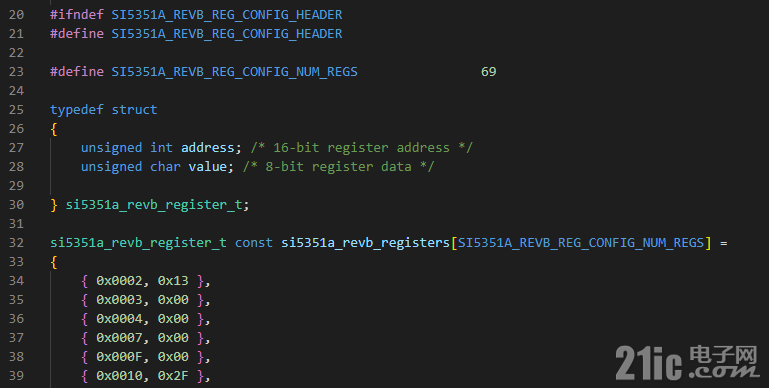

我没观察一下生成的头文件的主要内容
图16
可以看到配置代码放在一个结构体变量里,可以方便的访问到内存地址与对应的配置参数。另外主意到该生成的配置结构体种的地址为16BIT的,注意我们使用的I2C写入函数的操作参数为8BIT,这里应做强制转换,保证传入的参数与定义的参数类似是一致的。

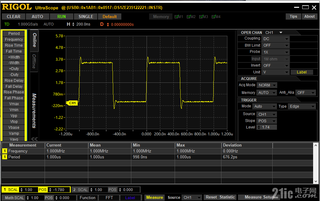

完成代码后我们下载代码到芯片。并用示波器观察三路时钟信号。
