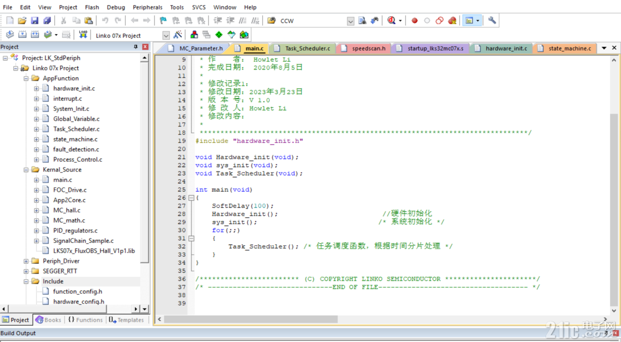

LKS07x FOC工程(图二)
针对此开发板凌鸥提供了一个LKS07x_FOC_SensorLessSDK_V1p1的DEMO程序,其框架与LKS08x的基本一致,熟悉LKS08x的话基本无缝过度。

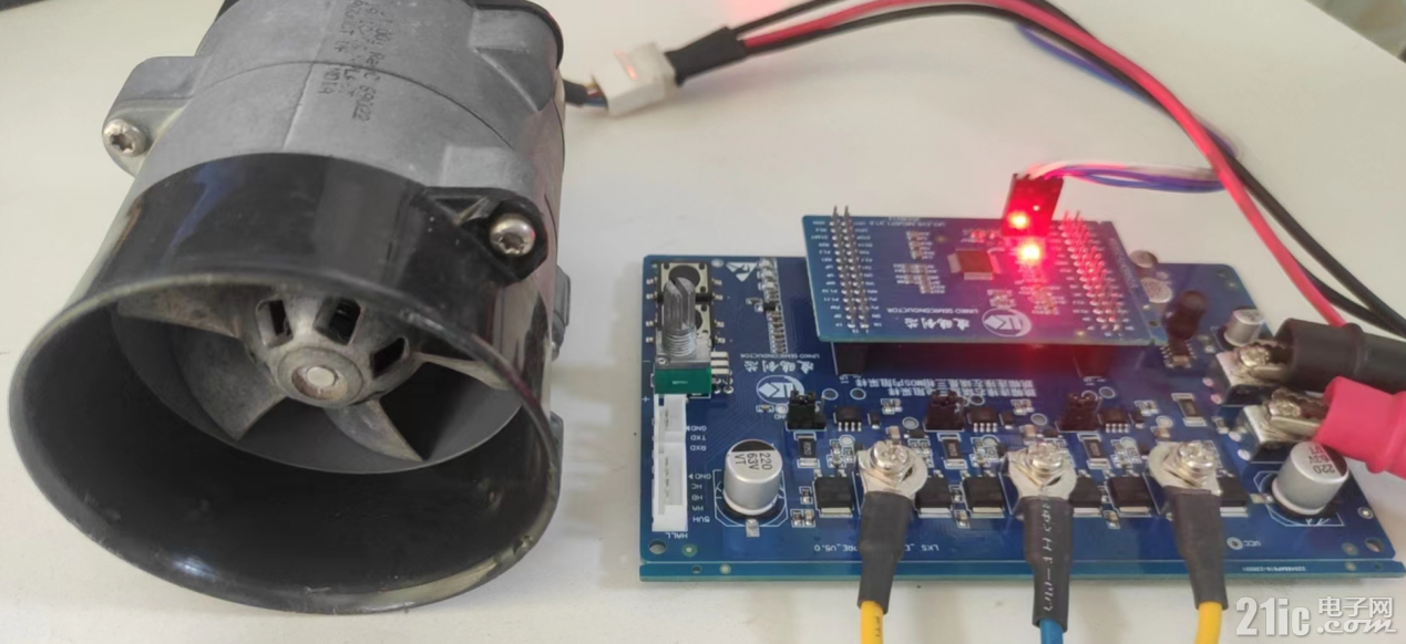

小风机电机与LKS32MC07x开发板(图三)
安装好LKS32MC07xKeil5 Device Pack以后,开始修改软件上的配置,以适配我手上的电机进行测试,下面是我使用的一个散热风机电机,虽然功率不大,但是与空载相比这是的带负载的,与风机应用更趋近于实际使用的情况。

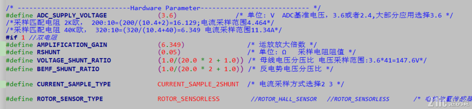

硬件配置(图四)
工作额定电压,额定电流,额定频率配置
72e5b4d79b67d0bcf7dd12736185047e
额定参数(图五)

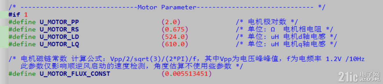

电机参数配置
b7673f36b984662e6a1e4fb7ae3d8d79
电机参数(图六)

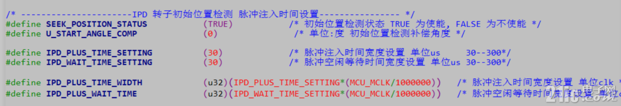

初始位置检测参数配置
b4ad5b55f25541e695e419632dc50fbc
IPD参数(图七)
