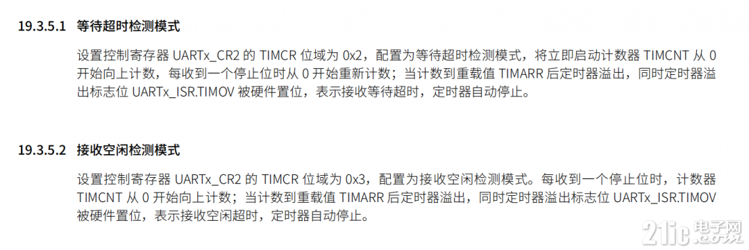

在其的用户手册中描述了其功能如下:

1. 串口初始化,我们按照常规的使能UART1的时钟,以及使用PF04、PF05的GPIO时钟,获取系统钟实,以及配置波特率为115200;同时使能串口空闲计时器,配置串口接收中断以及空闲计时器的中断(缺一不可),同时我们装载ARR值(这个ARR值,最起先与CW沟通,技术解读为UCLK,我经过设置后感要比计算中的慢,待与官方沟通后,技术及时进行了确认,延时时间为ARR+1/波特率,单位时间为秒,这里为CW的技术支持点个赞)。 确认延时图片.png

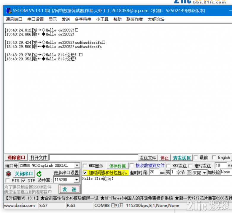

3. 在主程序中我们编写测试函数如下,检测空闲接收位,如果检测到了则打印出接收的数据。

【实验效果】可以接收不定长的数据,我们打开终串终端,如期实现如下效果:

设置控制寄存器UARTx_CR2的TIMCR位域为0x3,定时器工作于接收空闲检测模式,检测空闲时间为(TIMARR+1)/fBaudRate。  发表于 2023-8-14 10:59
