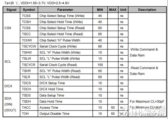

参考一下ST7735的spi时序图:
 楼主| 自动化陈稳 发表于 2023-7-24 00:16 | 显示全部楼层
 楼主| 自动化陈稳 发表于 2023-7-24 00:17 | 显示全部楼层
重点看写参数:时钟低电平最低宽度Tshw(15ns),时钟高电平最低宽度Tslw(15ns),时钟最小周期Tscycw(66ns)。我们在实现模拟spi驱动的时候要严格遵循这个时序要求,很明显上面测试到的时序,低电平6ns太短了,需要处理。

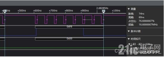

优化第二步,将变量i定义为32bit,看看发生了什么变化:
  1. uint32_t i;<img src="https://bbs.21ic.com/forum.php?mod=image&aid=2137462&size=300x300&key=d4ce4a821f437c59&nocache=yes&type=fixnone" border="0" aid="attachimg_2137462" alt="">
 楼主| 自动化陈稳 发表于 2023-7-24 01:00 | 显示全部楼层
看看效果,一个字节的发送时间从714ns降低到628ns,一帧的数据时间降低到94.16ms。是不是很惊奇,说明在32bit的mcu上,效率最高的内存访问还是32bit的方式,在需要极度时间优化的时候请正确使用。

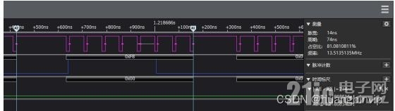

优化第三步,将变量spidat也定义为32bit:
最终全部代码如下:
  1. <div><div>
  2. </div><div>static void Spi4_WriteByte(uint8_t d)</div><div>{</div><div><span style="white-space:pre">        </span>uint32_t i,spidat;</div><div><span style="white-space:pre">        </span>spidat = d;</div><div><span style="white-space:pre">        </span>for(i=0; i<8; i++)<span style="white-space:pre">                        </span></div><div><span style="white-space:pre">        </span>{  </div><div><span style="white-space:pre">                </span>LCD0_SPI4_CLK_LOW();</div><div><span style="white-space:pre">                </span>if( (spidat&0x80)!=0 ) </div><div><span style="white-space:pre">                        </span>LCD0_SPI4_MOSI_HIGH();</div><div><span style="white-space:pre">                </span>else sudu</div><div><span style="white-space:pre">                        </span>LCD0_SPI4_MOSI_LOW();</div><div><span style="white-space:pre">                </span>spidat <<= 1;</div><div><span style="white-space:pre">                </span>LCD0_SPI4_CLK_HIGH();<span style="white-space:pre">                </span></div><div><span style="white-space:pre">        </span>}</div><div>}</div></div><div></div>
这个优化我们很容易忽略,因为spi传输8bit数据的时候,我们是msb在前,要先判断最高位,惯性的就用了8bit来表示数据,其实我们是需要判断第8bit,而不是一定需要8bit数据长度,在代码中,用32bit也是一样的效果
从图中实际测试数据来看,我们的字节传输时间再次下降到574ns,一帧数据86.09ms,提升还是比较明显。
综合来看,仅仅通过优化两个变量类型的定义,一帧数据的传输时间从110ms->94.16ms->86.09ms,提速约30%,并没有为cpu带来任何影响,也不会多ram开销,效果非常明显。
