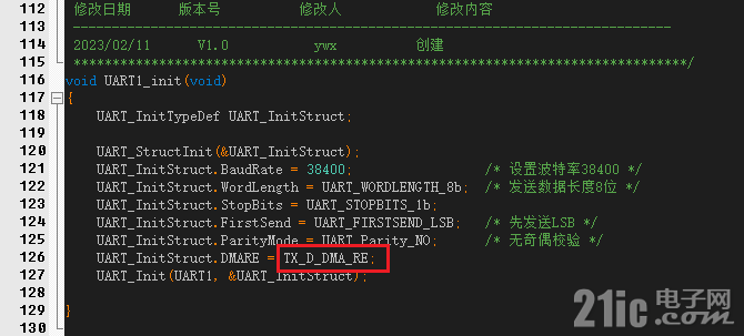

原厂例程包里的DMA例程是有错误的,编译提示有个符号是未定义的
f18c43d1006cfc0ca9ed3b4cc4871a64
按规格书描述修改定义如下后可以编译通过
0fb51b4437ea820e87d0bafc7ebefd47
手动为添加3个DMA请求的定义
f4555b4c5924f325cf28a71907e93615
使能DMA发送完请求
1ffe2d47a37c034ce39e6642a17589e4
修改完上述设置,可以在串口助手内看到DMA的发送数据了
8256f735b7bbe1650b7f8cbd446ef089

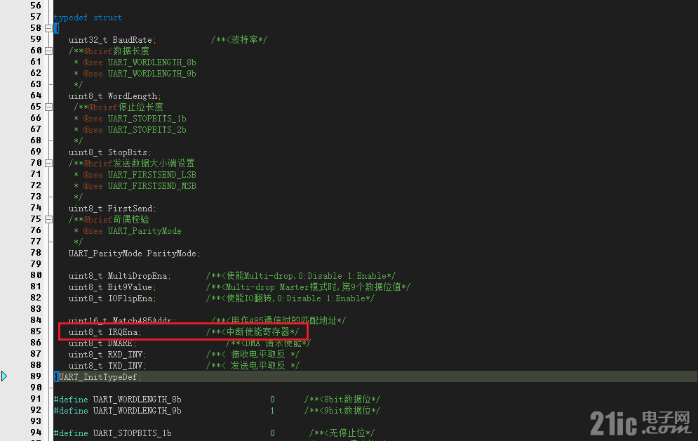

还发现一处严重BUG,配置时使能了空闲中断但空闲中断无法被使能
28bf0d093fd20f93bb36429265d35db7

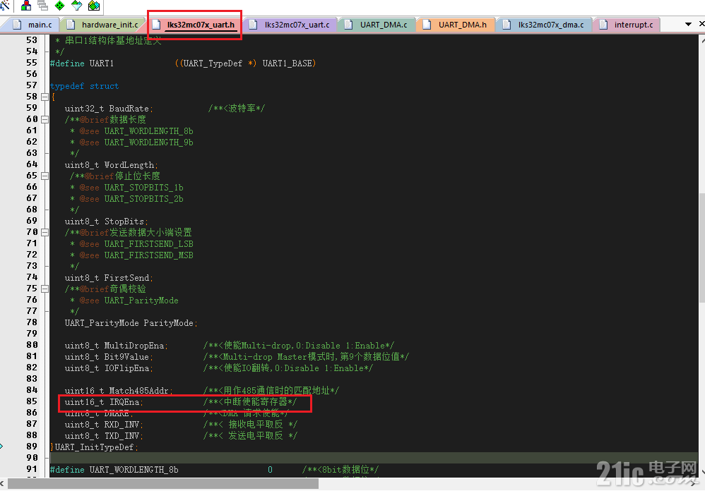

经过分析发现问题原因是,中断使能寄存器配置配置结构体中IRQEna长度为1个字节
c84e089b4995389d6f98c12e0bc4e3dd
但实际这个寄存器的大小超过了一个字节,导致初始化时bit8丢失,所以,空闲中断无法被使能
54d27bd5d451dabb19cdc82de3dc5e10
需要将IRQEna改为uint16_t才行
6a0bfa2e45b30e924e82923e07307e5d

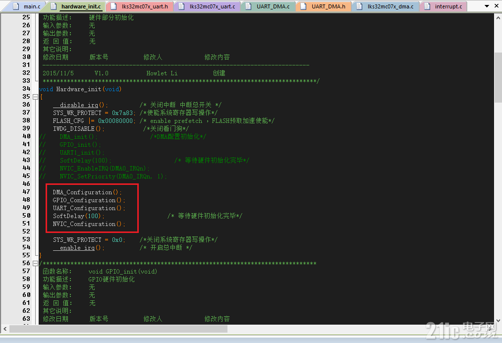

初始化需要实现DMA GPIO UART NVIC等的初始化。先关具体实现都在UART_DMA.c和UART_DMA.h文件内。
a4146d010e9c6db316b4ab6e4743f2c8

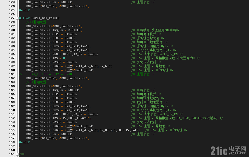

DMA初始化配置
UART0 TX使用DMA通道0,UART0 RX使用DMA通道1;
UART1 TX使用DMA通道2,UART0 RX使用DMA通道3;
发送通道在发送数据时才能使能,因此在初始化时是不使能的,这里需要注意一下。
1aef2ef54ae6d324322ba2cb542965cd
3382af045ea64123a36883a0644ccccd

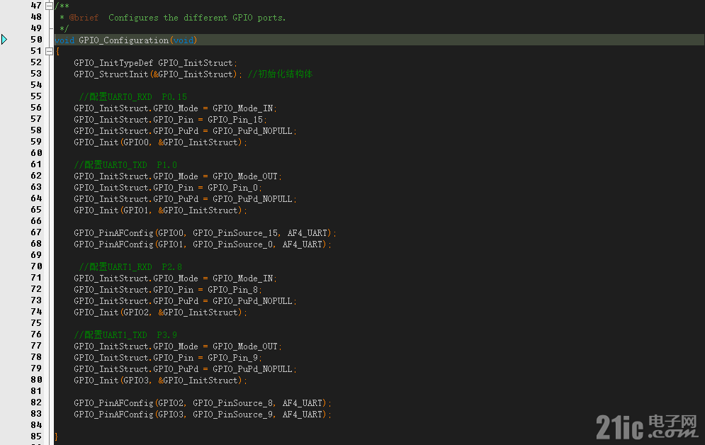

GPIO初始化配置
UART0_RXD  P0.15;UART0_TXD  P1.0
UART1_RXD  P2.8;UART1_TXD  P3.9

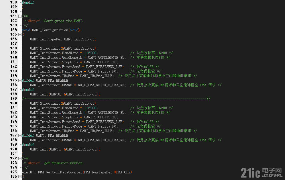

UART初始化配置
串口中断使用了,空闲中断,用于不定长度数据结尾的判断
DMA请求使用了 收完成DMA请求 和 送缓冲区空 DMA 请求,用于数据收发的DMA请求。
ef1d7b6df2867b8dcb186388fc1e4f7a

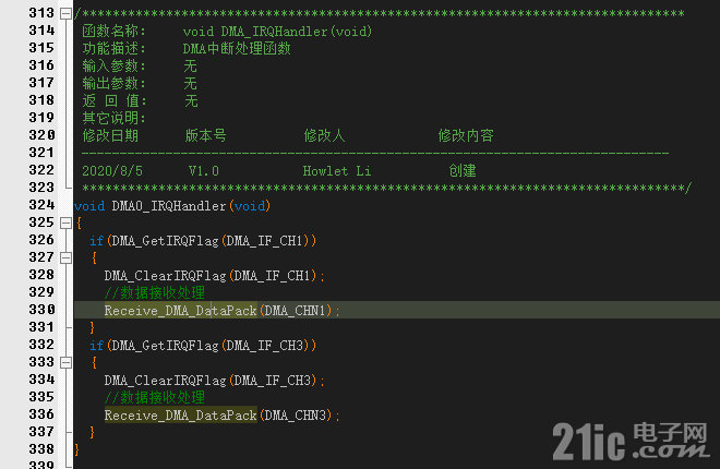

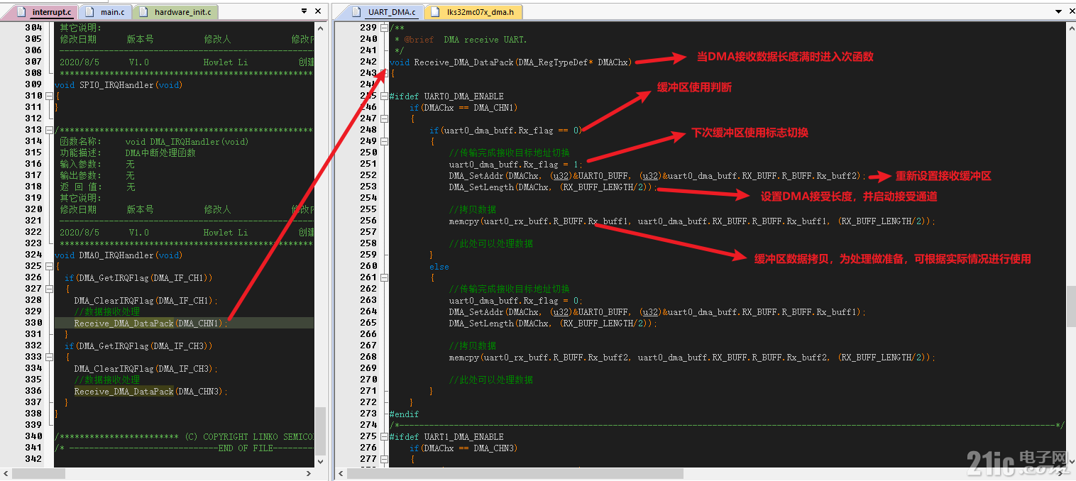

DMA中断
通道1是UART0 RX使用
通道3是UART1 RX使用
8e20e0eba14381253f17d9b5013fab1f
我们看看DMA中断内的数据接收处理
7b8f5b78638bd9c355de02f2dbe377e3

我们再来看一下,接收数据的处理,
0fb6633413959300c6db68925be552e5
当接收数据长度等于DMA传输次数时,检测到空闲 和 接收数据长度大于DMA传输次数时,检测到空闲,这两种情况是先进入DMA中断再进入串口中断的,数据在DMA中断中就已经拷贝和切换过缓冲区,所以数据不存在丢包和覆盖问题。

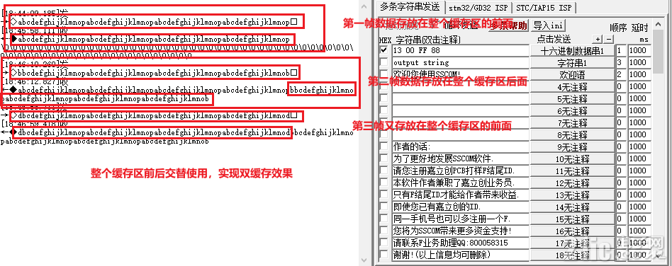

开启调试输出后测试效果如下
271b8470a3f7157a47f885894b6e3d96
因为这款MCU的DMA没有DMA半传输中断或硬件双缓存功能,所以实现双缓存只能采用软件方式。
