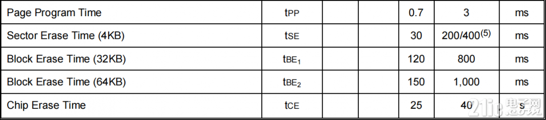

问题二:
如下图所示,,W25Q128 擦除一个扇区耗时 30--200ms,,写入一个扇区耗时 11.2--48ms,,
最好的情况:1s可以擦写 1000/(30+11.2) * 4K = 97KB
最差的情况:1s可以擦写 1000/(200+48) * 4K = 16KB
通过将扇区擦改成64KB块擦,,擦除一个64KB块耗时150--1000ms,,写入一个64KB块耗时 179.2--768ms
最好的情况:1s可以擦写 1000/(150+179.2) * 64K = 194KB
最差的情况:1s可以擦写 1000/(1000+768) * 64K = 36KB
因此,,将擦除操作由扇区擦,,改成64KB块擦,,可以将擦写速度提升一倍。。

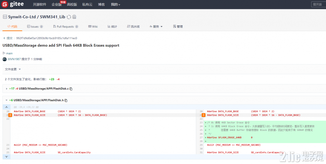

https://gitee.com/synwit-co-ltd/SWM341_Lib 中已添加 64KB 块擦除支持,,实测速度提升1倍,,可对比修改内容看看哪里没改对

https://gitee.com/synwit-co-ltd/SWM341_Lib 中已添加 64KB 块擦除支持,,实测速度提升1倍,,可对比 ...
感谢即时回复。测试了一下,跟自己改的效果一样,降速到不到10KB。奇了怪了
