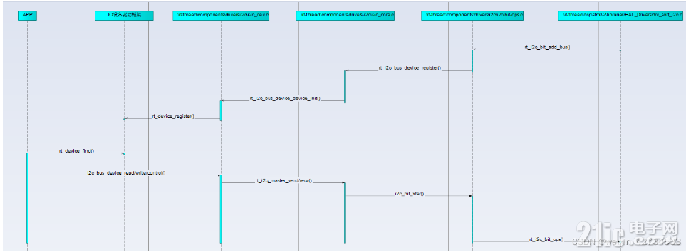

如上所示为RTT的i2c框架图,主要分为设备层-框架层-驱动层。
设备层:设备就是杂七杂八的使用I2C的总线的设备。而这些设备可以选择使用RTT驱动框架的API,也可以选择RTT封装好的API
核心层:
bit_ops是RTT为软件I2C提供的中间层,它的作用:为底层模拟I2C驱动提供回调接口,为核心层提供统一I2C通信接口
硬件I2C则直接对接核心层,提供统一I2C通信接口
dev是提供RTT设备驱动框架的统一的API(实现箭头);RTT在核心层core上,封装了一套API(虚线箭头),供用户直接使用
驱动层:分为硬件I2C驱动和软件I2C驱动
软件i2c驱动层:主要进行软件I2C所用到scl引脚,sda引脚初始化。scl引脚和sda引脚的获取电平和设置电平接口和延时函数(udelay)。并对接bit_opt层提供的操作结构体:struct rt_i2c_bit_ops。并通过rt_i2c_bit_add_bus注册,提供给bit_opt层回调。

bit_opt层:可以归纳为驱动层。其主要实现软件I2C的时序等逻辑,并提供对应的I2C的收发处理函数,为drv_soft_i2c层提供提供了(struct rt_i2c_bit_ops)注册接口和(rt_i2c_bit_add_bus)接口,为i2c_core层提供主机模式的数据处理函数i2c_bit_xfer()。rt-thread的软件i2c,如果要对接其他平台,只需要对接好结构体:struct rt_i2c_bit_ops,而软件i2c的逻辑完全不用理会,全部由bit_opt层管理。
硬件i2c驱动层:无需对接bit_ops层,直接对接i2c_core层提供的结构体:struct rt_i2c_bus_device_ops。

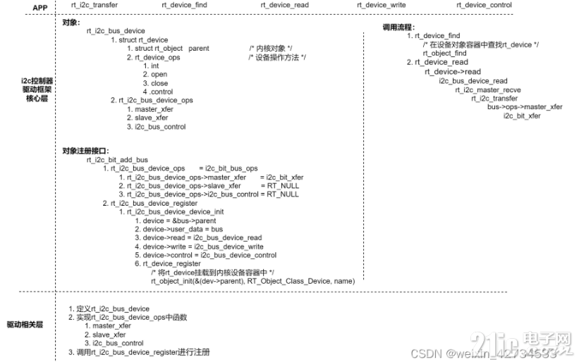

i2c在用应用层的操作:在完成i2c设备注册后,首先调用通用接口rt_device_find根据设备名查找rt_i2c_bus_device,然后用rt_i2c_msg封装要发送或者接收的数据,最后调用rt_i2c_transfer进行数据收发。
i2c驱动框架
rt-thread的i2c驱动框架中,使用rt_i2c_bus_device对i2c控制器进行抽象。i2c驱动框架仅需关注rt_i2c_bus_device结构体中的rt_device parent和rt_i2c_bus_device_ops ops成员。parent成员的作用,是将i2c控制器设备挂载到内核的设备信息链表中进行统一的 管理。ops成员就是I2C设备操作函数的集合,一般为数据的收发函数。ops对应的结构体(I2C控制的操作函数)如下:
    rt_size_t (*master_xfer)(struct rt_i2c_bus_device *bus,
                             struct rt_i2c_msg msgs[],
                             rt_uint32_t num);
    rt_size_t (*slave_xfer)(struct rt_i2c_bus_device *bus,
                            rt_uint32_t num);
    rt_err_t (*i2c_bus_control)(struct rt_i2c_bus_device *bus,
                                rt_uint32_t,
                                rt_uint32_t);
其中,master_xfer函数是对i2c设备进行数据交互的核心函数。rt_i2c_bus_device_register函数向rt-thread内核设备注册设备对象,其一般封装在rt_i2c_bit_add_bus函数中。
rt_err_t rt_i2c_bit_add_bus(struct rt_i2c_bus_device *bus,
                            const char               *bus_name)
    bus->ops = &i2c_bit_bus_ops;
    return rt_i2c_bus_device_register(bus, bus_name);
rt_i2c_bit_add_bus函数的作用就是向rt-thread内核注册i2c设备内核对象,进行统一管理。在进行注册之前,需要对rt_i2c_bus_device 结构体中的成员函数进行初始化,如上rt_i2c_bus_device 中的rt_i2c_bus_device_ops被初始化为i2c_bit_bus_ops,i2c_bit_bus_ops中存在对i2c设备进行数据交互的核心函数,如下:

rt_i2c_bus_device_register注册函数,调用rt_i2c_bus_device_device_init,其实现为:
rt_err_t rt_i2c_bus_device_device_init(struct rt_i2c_bus_device *bus,
                                       const char               *name)
    struct rt_device *device;
    RT_ASSERT(bus != RT_NULL);
    device = &bus->parent;
    device->user_data = bus;
    /* set device type */
    device->type    = RT_Device_Class_I2CBUS;
    /* initialize device interface */
#ifdef RT_USING_DEVICE_OPS
    device->ops     = &i2c_ops;
#else
    device->init    = RT_NULL;
    device->open    = RT_NULL;
    device->close   = RT_NULL;
    device->read    = i2c_bus_device_read;
    device->write   = i2c_bus_device_write;
    device->control = i2c_bus_device_control;
#endif
    /* register to device manager */
    rt_device_register(device, name, RT_DEVICE_FLAG_RDWR);
    return RT_EOK;
如代码所示 ,rt_device的标准操作函数与i2c设备操作函数一一对应,对应关系:
rt_device_read     --->   i2c_bus_device_read
rt_device_write    --->   i2c_bus_device_write
rt_device_control  --->   i2c_bus_device_control
以rt_device_write为例,其最终调用到底层ops操作函数的过程:
rt_device_write
            rt_i2c_master_send
                    rt_i2c_transfer
                            master_xfer --> i2c_bit_xfer
其中,master_xfer函数就是i2c控制器与i2c设备进行数据交互的最底层函数。在rt_i2c_bus_device注册中,该函数已经被初始化为i2c_bit_xfer。i2c_bit_xfer函数的实现,根据i2c协议实现响应的读写时序。 3577164dac7437361e.png
