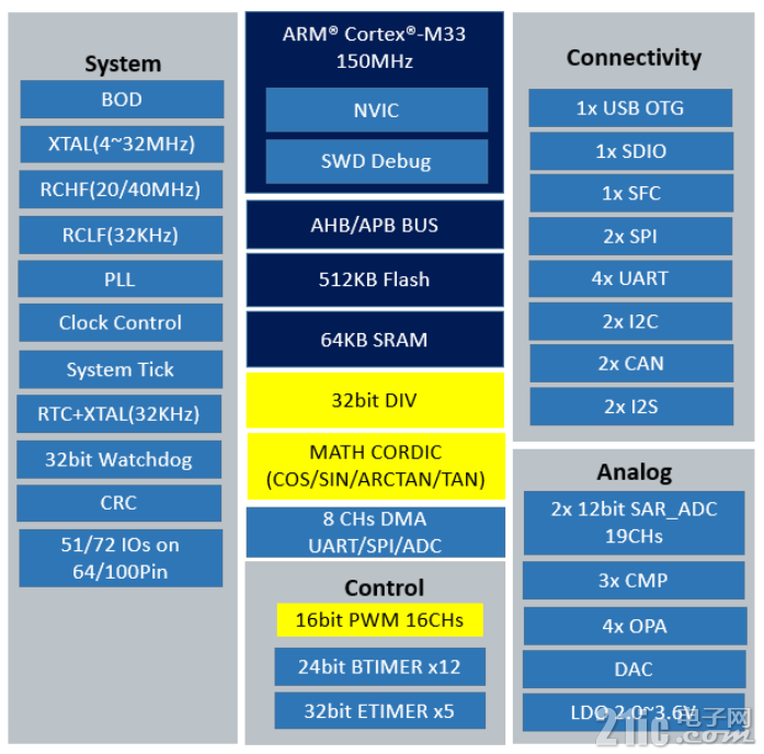

 楼主| 中国龙芯CDX 发表于 2023-8-21 11:00 | 显示全部楼层 |阅读模式
上图是华芯微特的原理框图,能够清晰的看到内部存储相关大小以及外设USB 、CAN等通讯接口和定时器PWM控制等数量。
下面是官方概述:
- 内核:ARM® Cortex®-M33,最高工作频率 150MHz
- Flash: 512KB, SRAM: 128KB
- 16个16位PWM
- 12个24位基本定时器和5个32位高级定时器
- 3个比较器,4个运放,1个DAC
- 2个12位19通道的SAR ADC
- USB OTG*1, I2C*2, SPI*2, UART*4, I2S*2, CAN*2, SDIO*1
- 工作电压为 2.0V - 3.6V
- 工作温度范围(环境温度)-40℃ - 105℃
- 多种省电工作模式支持低功耗应用的需求
- 提供 QFP48 / QFP64 / QFP100 封装
当然有些重要信息原理框图上能够更细节大看出来
XIVN1987 发表于 2023-8-21 13:36 | 显示全部楼层
64K SRAM

有时候我们不光要看原理框图 还得看引脚定义图

kxsi 发表于 2023-9-6 20:11 | 显示全部楼层
看门狗的位数意味着什么?可以延长喂狗时间?
coshi 发表于 2023-9-6 20:50 | 显示全部楼层
这款芯片一共能支持多少种低功耗工作模式呢

chenqianqian 发表于 2023-9-7 08:13 来自手机 | 显示全部楼层
SFC是什么通信接口?
华芯微特FAE 发表于 2023-9-11 11:49 | 显示全部楼层
SFC是什么通信接口?
是 Serial Flash Controller 模块操作的缩写,内部有配置一个总线专案管理,从而提高对外部的Flash的读取速度。可以接收 CPU、Cache、DMA 三类 AHB  master 的访问。
外置 Serial Flash Controller 仅与 efc_ctrl 之间存在 SPI 接口。Efc_ctrl 硬件实现对外置 SPI Flash
的操作所需的 SPI 时序,各 master 访问外置 SPI Flash 时不必关心具体的 SPI 时序。CPU 通过访
问 slave1 接口配置寄存器来配置 SPI 协议所需的参数。
