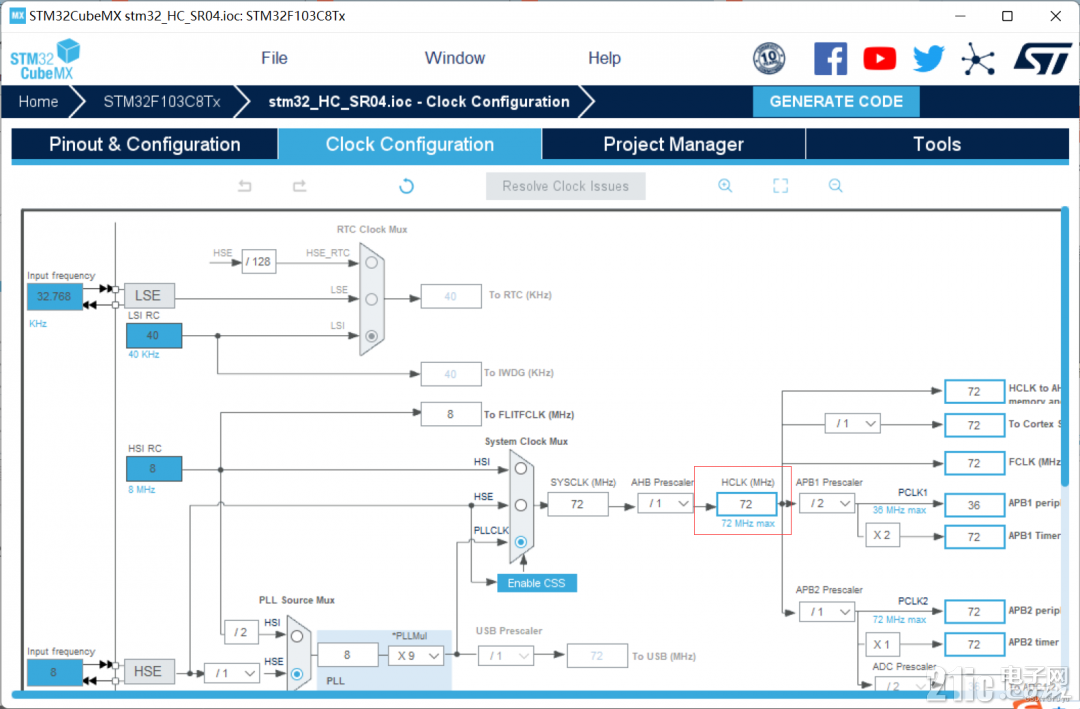

 楼主| yutingwei 发表于 2023-8-25 15:23 | 显示全部楼层
设置时钟为72

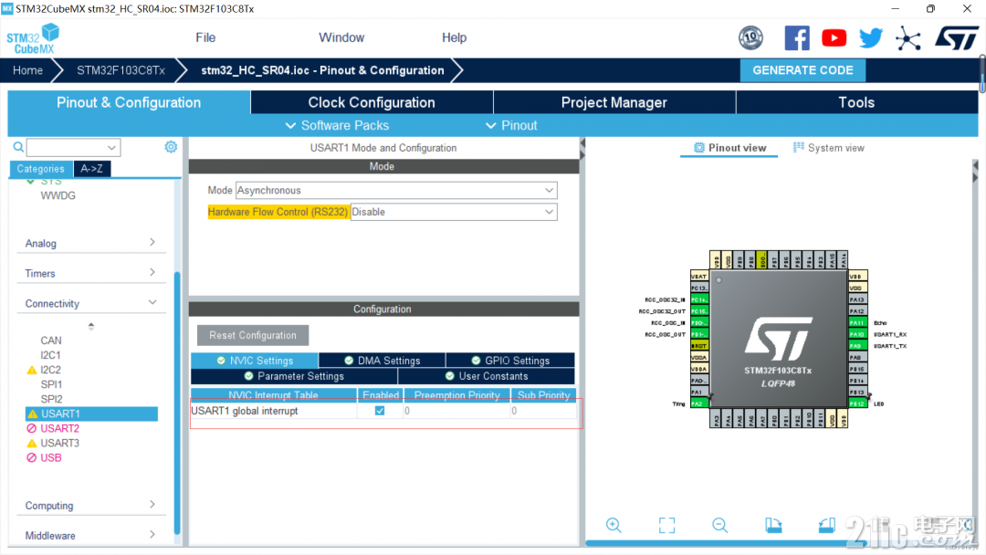

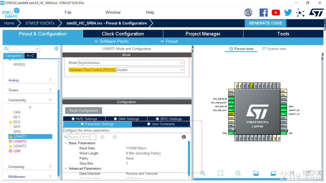

配置串口
 楼主| yutingwei 发表于 2023-8-25 15:24 | 显示全部楼层

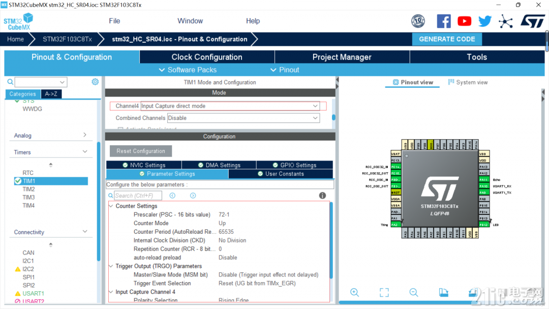

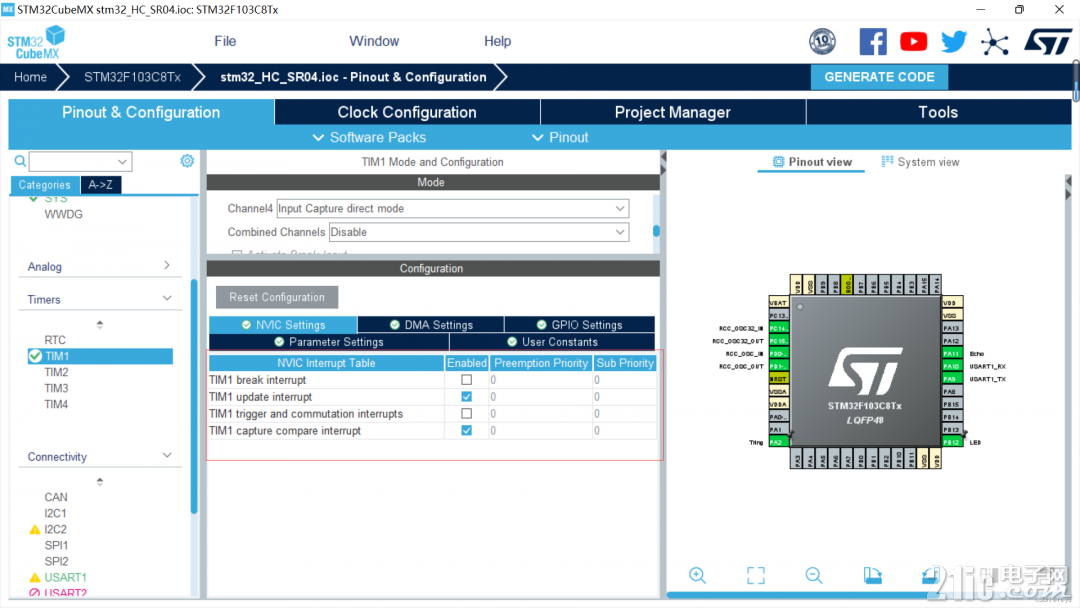

定时器配置
为了不在重复配置,这里就直接配置成输入捕获模式,开启溢出中断与捕获中断,方法一只需要开启定时器即可。利用TIM1_CH4是因为Echo与TIM1_CH4共用引脚。 3068564e8572343aef.png

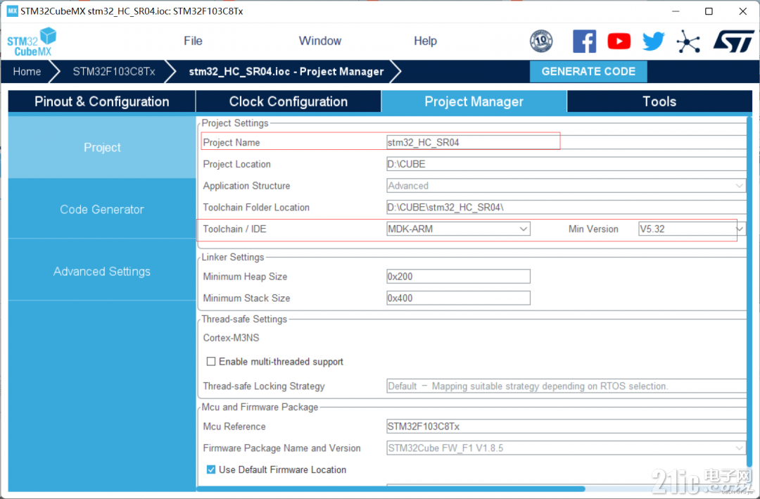

生成项目

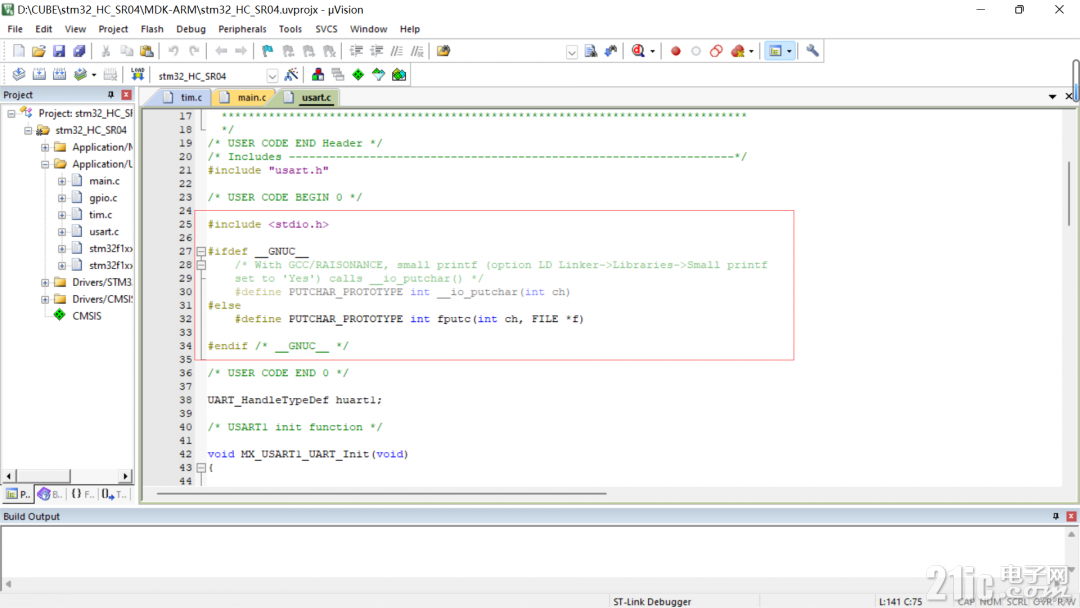

重定向printf函数,打开 usart.c,在 /* USER CODE BEGIN 0 / 和 / USER CODE END 0 */加入以下代码:
  1. #include <stdio.h>
  2. #ifdef __GNUC__
  3.         /* With GCC/RAISONANCE, small printf (option LD Linker->Libraries->Small printf
  4.         set to 'Yes') calls __io_putchar() */
  5.         #define PUTCHAR_PROTOTYPE int __io_putchar(int ch)
  6. #else
  7.         #define PUTCHAR_PROTOTYPE int fputc(int ch, FILE *f)
  8. #endif /* __GNUC__ */

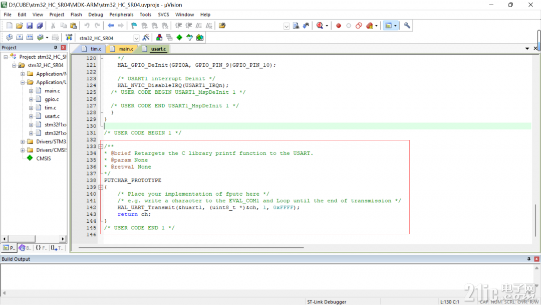

在 /* USER CODE BEGIN 1 / 和 / USER CODE END 1 */ 之间加入以下代码:
  1. /**
  2. * [url=home.php?mod=space&uid=247401]@brief[/url] Retargets the C library printf function to the USART.
  3. * @param None
  4. * @retval None
  5. */
  6. PUTCHAR_PROTOTYPE
  7. {
  8.         /* Place your implementation of fputc here */
  9.         /* e.g. write a character to the EVAL_COM1 and Loop until the end of transmission */
  10.         HAL_UART_Transmit(&huart1, (uint8_t *)&ch, 1, 0xFFFF);
  11.         return ch;
  12. }
