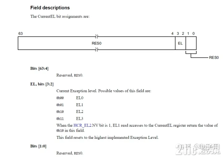

  它首先调用switch_el 函数,该函数的定义位于arch/arm/include/asm/macro.h,我们先看下它的功能。  
(1)mrs是arm读取系统寄存器内容的指令,此处它会读取CurrentEL寄存器的值,该寄存器存放了cpu当前所处的异常等级。在armv8中,一共有四个异常等级EL0 - EL3, 随着数字的增大,其特权等级也相应更高,一般EL0用于实现应用层程序,它也是一个非特权等级,EL1用于实现操作系统层的功能,EL2层用于虚拟层,即在armv8上,通过引入该层实现了硬件对虚拟机级别的多操作系统支持,EL3层用于secure功能,即它可以实现在secure world和非secure world之间的切换。     
 (2)它将读到的值与0xc比较,该比较指令会根据比较结果设置NZCV标志位。若他们的值相等,则会设置Z标志位     

 armv8手册中对CurrentEL寄存器的定义如下图,它占用寄存器的2-3位,即EL0的值为0,EL1的值为4,EL2的值为8,EL3的值为12。因此上面代码的意思就是根据CPU的当前EL等级,分别跳转到不同的标号处执行。

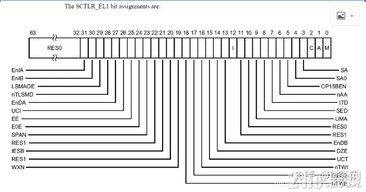

我们再回到reset_sctrl的内容,它含有0 - 7一共8个标号,为了描述方便,后面涉及到EL的分支时,我们都以EL1为例描述。在标号1处会将stlr_el1的内容读到x0寄存器,然后将立即数0xfdfffffa加载到x1寄存器,并将x0和x1执行位与操作,即它会清除sctlr_el1的bit0,bit2和bit24。sctlr_el1及各bit的定义如下图,从中可以看到bit0用于关MMU,bit2用于关cache,bit24用于选择大小端。接下来的switch_el继续根据当前异常等级选择不同的分支,在EL1时会执行标号4,该操作即是将修改好的值写回到sctlr_el1寄存器中。
后面是两个内存屏障的操作,内存屏障主要用于同步内存的访问顺序,其中dsb是数据内存屏障,isb是指令内存屏障。接下来将执行__asm_invalidate_tlb_all,它定义在arch/arm/cpu/armv8/tlb.S中,代码如下:

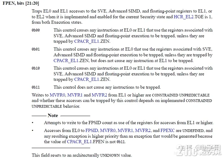

  vbar_el1寄存器的定义如图 ,该寄存器用来保存vector的基地址,因此cpu发生异常后就可以根据保存在该寄存器中的地址值找到相应的异常向量表了。
 接下来将立即数3左移20位后写入cpacr_el1中,该寄存器及其bit20/bit21的定义如下,设置这两位会关闭在EL0和EL1中SVE,SIMD和FP指令的trap功能。

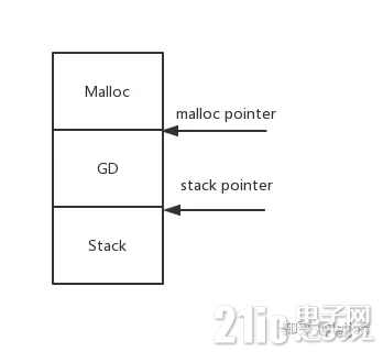

 楼主| keer_zu 发表于 2023-9-12 14:05 | 显示全部楼层
  1. ulong board_init_f_alloc_reserve(ulong top)
  3.     /* Reserve early malloc arena */
  4. #if CONFIG_VAL(SYS_MALLOC_F_LEN)
  5.     top -= CONFIG_VAL(SYS_MALLOC_F_LEN);
  6. #endif
  7.     /* LAST : reserve GD (rounded up to a multiple of 16 bytes) */
  8.     top = rounddown(top-sizeof(struct global_data), 16);
  9.     return top;
  10. }
复制代码
(5)将新的指针地址保存到SP中,以更新栈指针     
(6)将x0的值暂存到x18中,以腾出x0寄存器。由于栈是向低地址伸展,而步骤7介绍的gd是向高地址伸展的,因此它是栈顶指针,同时也是gd的基地址。因此,后续若需要使用gd,则可以直接从x18寄存器中取得它的指针。     
(7)board_init_f_init_reserve也是定义在common/init/board_init.c中,代码如下。base参数由x0传入,即当前的栈指针,将它作为gd的基地址,然后将gd到gd + sizeof(gd)之间的地址分配给global data并清空该段内存。将base指针更新为(align 16)(gd + sizeof(gd))的位置。     
  我们知道,若前面保留了early malloc地址,则gd就被分配到early malloc的最低地址处,否则它会被分配到以sp为基地址的位置,因此若定义了early malloc,则需要更新malloc指针。因此这步的主要工作是在early malloc区域或者sp以上的区域为gd保留并清空一段内存空间,若是从early malloc中分配的,则随之更新malloc指针,更新后的内存布局如下图所示。
