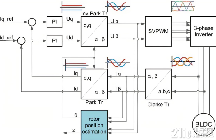

矢量控制原理
矢量控制框图
PMSM 的矢量控制也称为磁场定向控制(Field Oriented Control,FOC) 。在 FOC 中,电机的定子电流被分解为用于产生磁场的直流电流(励磁电流)与用于控制转矩的交轴电流(转矩电流),通过对转速和电流的双环控制实现电机的高性能运行。
PMSM 矢量控制算法中,除角度变量为 Q16(0~65535)格式外,其余算法中控制参数均为 Q15(-32768~32767)格式。
可以说矢量控制的前提就在三相电流的采样上,采样之后经过Clarke和Park变换,变成便于控制的D、Q轴坐标系。
所以三相电流采样是矢量控制的核心!

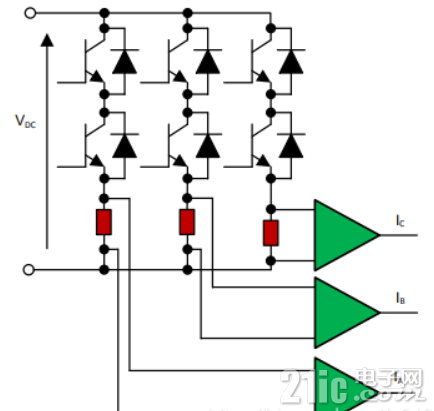

三电阻
在三个桥臂的下臂MOS管基极串分流器再用运放放大。
这种方法主要是为了节省隔离器件成本。并且需要在固定时刻采样的值才有效。

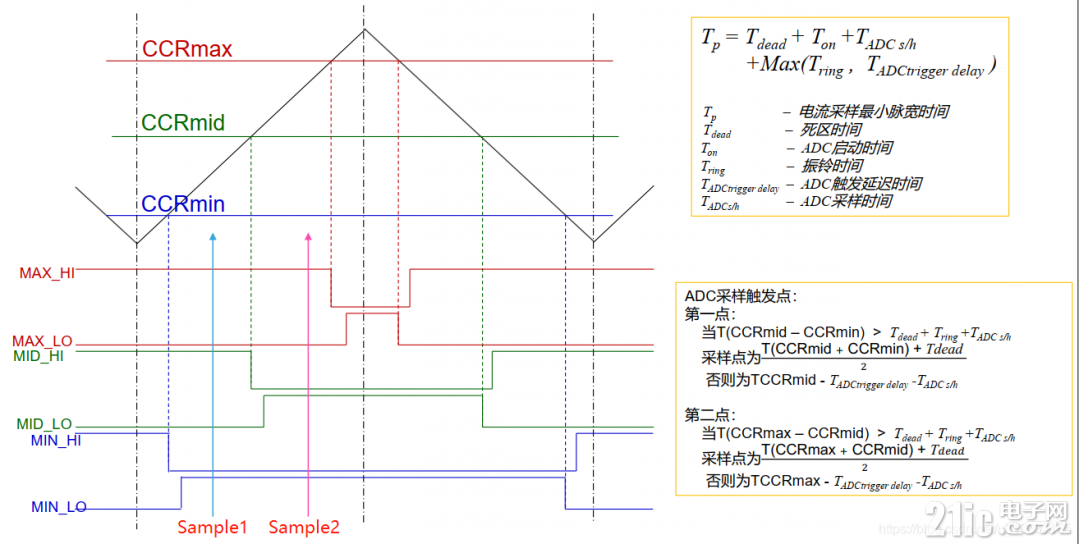

什么时候采样合适?
如下图所示,在不同扇区需要采样的相电流,共同点是避免去采样PWM占空比接近100%的那一相电流。

怎么采样?
ST的电机库的做法,通过TIMER_CH4作为ADC采样的触发信号,而采样则可以通过修改TIM_CCR4寄存器去改变采样点,相当灵活的做法。

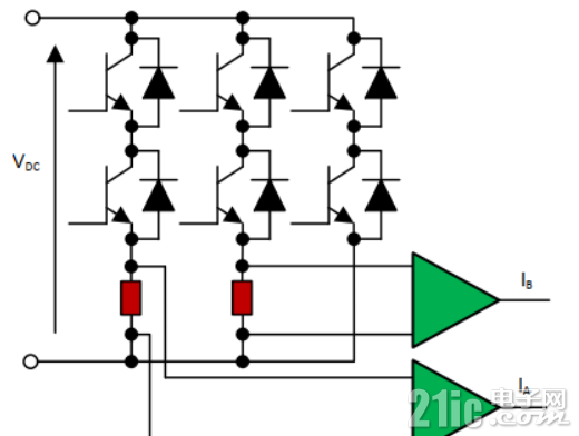

双电阻
三电阻可减小至两个 (母线电流检测不可少),缺少的一相由计算得出。
 楼主| 狗啃模拟 发表于 2023-9-30 11:04 | 显示全部楼层
根据基尔霍夫电流定律,Ic=-Ia-Ib。
怎么采样?
双电阻采样无法避免窗口时间,所以需要限制最终PWM的占空比,为ADC转换预留足够的时间

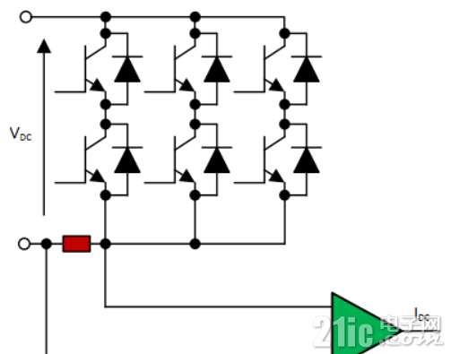

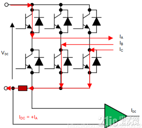

单电阻
为进一步节省成本发展出直接在母线电阻上检测三相电流的方法。
这种方法需要分时采样,不同时刻的电流代表不同相的电流。
 楼主| 狗啃模拟 发表于 2023-9-30 11:05 | 显示全部楼层
为了便于理解整个采样的过程,为了表示逆变器的开关管的状态,
Sa表示A相的上下管,同理Sb表示B相的上下管;
这里规定:
Sa = 1表示上管导通,下管断开;
Sa = 0表示下管导通,上管断开;
Sb和Sc以此类推;
Sa Sb Sc:100
Sa Sb Sc:110

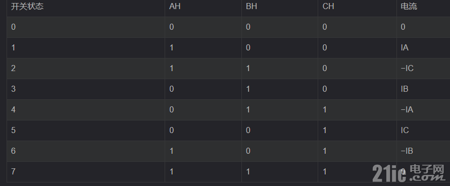

SVPWM不同扇区做成对应表格就是:

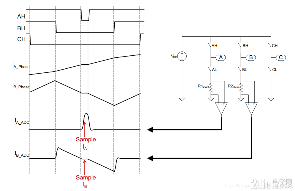

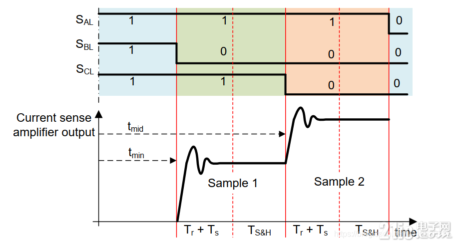

因此,单电阻采样,需要在一个PWM周期内进行两次采样,具体如下图所示:
 楼主| 狗啃模拟 发表于 2023-9-30 11:06 | 显示全部楼层
图中的SAL,SBL,SCL分别对应整流桥的下管,因此在一个周期内分别进行了Sample 1和Sample 2这两次采样,对照上表可以推出;
Sample 1:采集了开关管状态为SAL SBL SCL:101==>SAH SBH SCH:010,此时采样电流为 IB;
Sample 2:采集了开关管状态为SAL SBL SCL:100==>SAH SBH SCH:011,此时采样电流为 −IA;

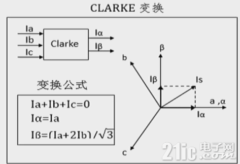

坐标变换
Clark变换:把ADC采集到的三相定子电流从三轴(相差120°)定子坐标系转化成两轴(相差90°)定子坐标系。
