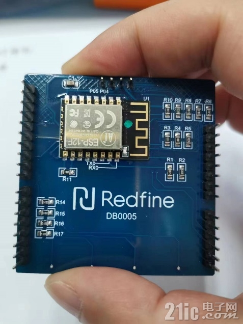

1、NBK-EBS003 IOT扩展板简介
背部一个带AT固件的EPS-12Fwifi模块。

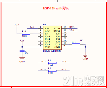

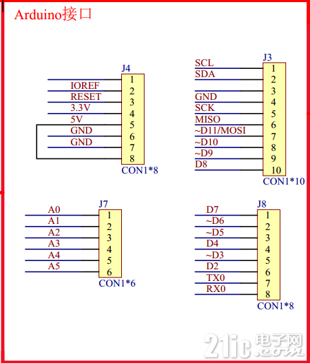

2、电路图
NBK-EBS003 IOT模块可以和NBK-D8x3x完美配合,。

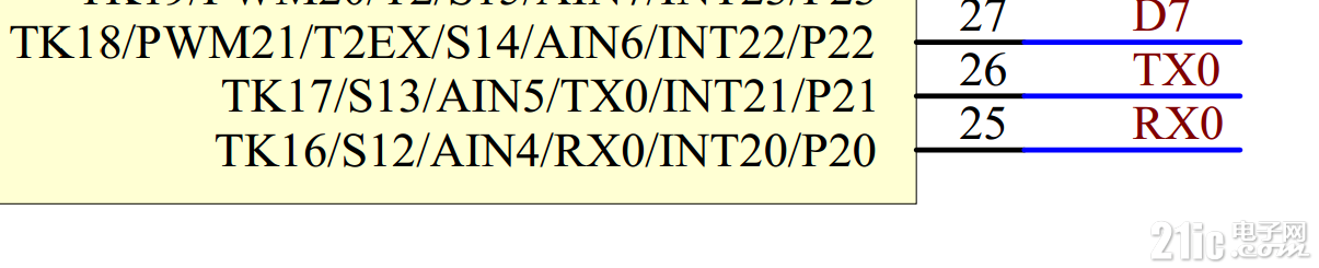

ESP12F RXD0TXDTX0 RD8T36P48
ESP12F  TXD0RXDTX0 RD8T36P48
