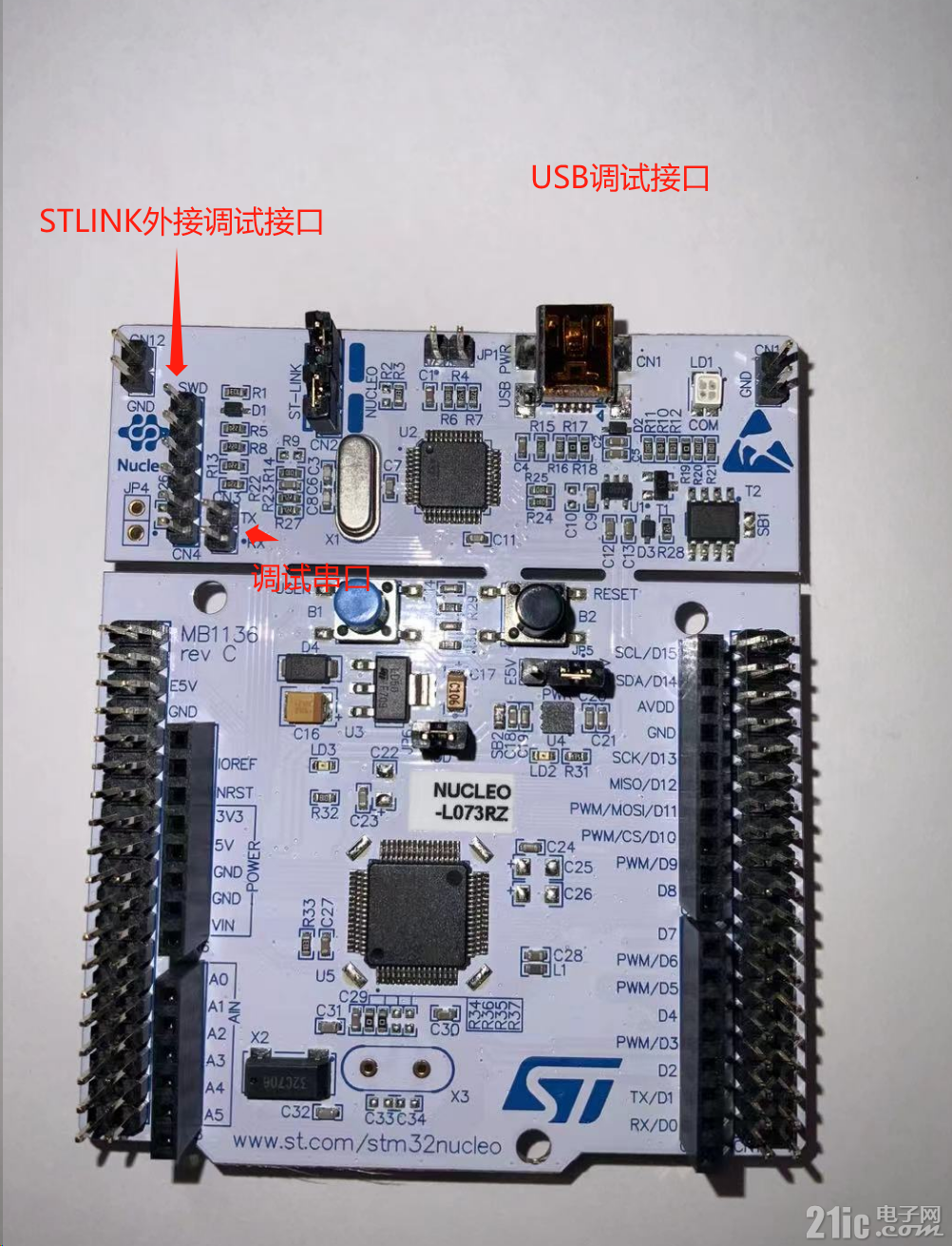

NUCLEO-L073RZ(stm32l073rzt6芯片)开发板,整体上这个板子沿用了传统的塑料包装。  简约不简单,内含纸板双面分别标有引脚图及芯片简单介绍和入门引导。Arduino™的连接支持和ST Morpho的扩展连接头使用户很容易扩大STM32 Nucleo板对外开发平台的功能,该平台提供了多种可供选择的适配外设板。STM32的Nucleo板集成了ST-LINK/V2-1调试器/编程器,和STM32 Nucleo板搭配的软件包有包含了众多例程的STM32 HAL软件库,在mbed在线平台上也能找到。
62bf0a51f4b6364ce498b0198fd580f0
该开发板整体结构分为两部分,下载器部分和核心板部分独立分布,其中含有USB接口一侧的板为stlink下载仿真部分,按键及排针排座那一部分为主电路部分。灵活的跳线帽选择,可以使得我们还可以下载与调试其他stm32开发板,只需断开印有丝印“ST—LINK”的跳线帽,同时将CN4排针与其他stm32开发板相连即可。
90851757fefb25d624ec2640b6a46e10
核心板部分的外扩接口为Arduino标准接口,可以无缝对接常用的传感器,可以使得用户很快的投入研究与使用。无需自己跳线连接。板载一个低速的32768hz的晶振,毕竟主打低功耗芯片,主时钟选择内部振荡器,可以更加减少PCB布局,节约成本等。
开发板附带的彩页,注明STM32L073RZT6的主控芯片为ARM-Contex-M0+,32M主频,192KB的FLASH,20KB的内存,开发板板载了Arduino Uno标准接口与ST morpho接口,板载STM-LINK V2版本进行调试与下载固件。

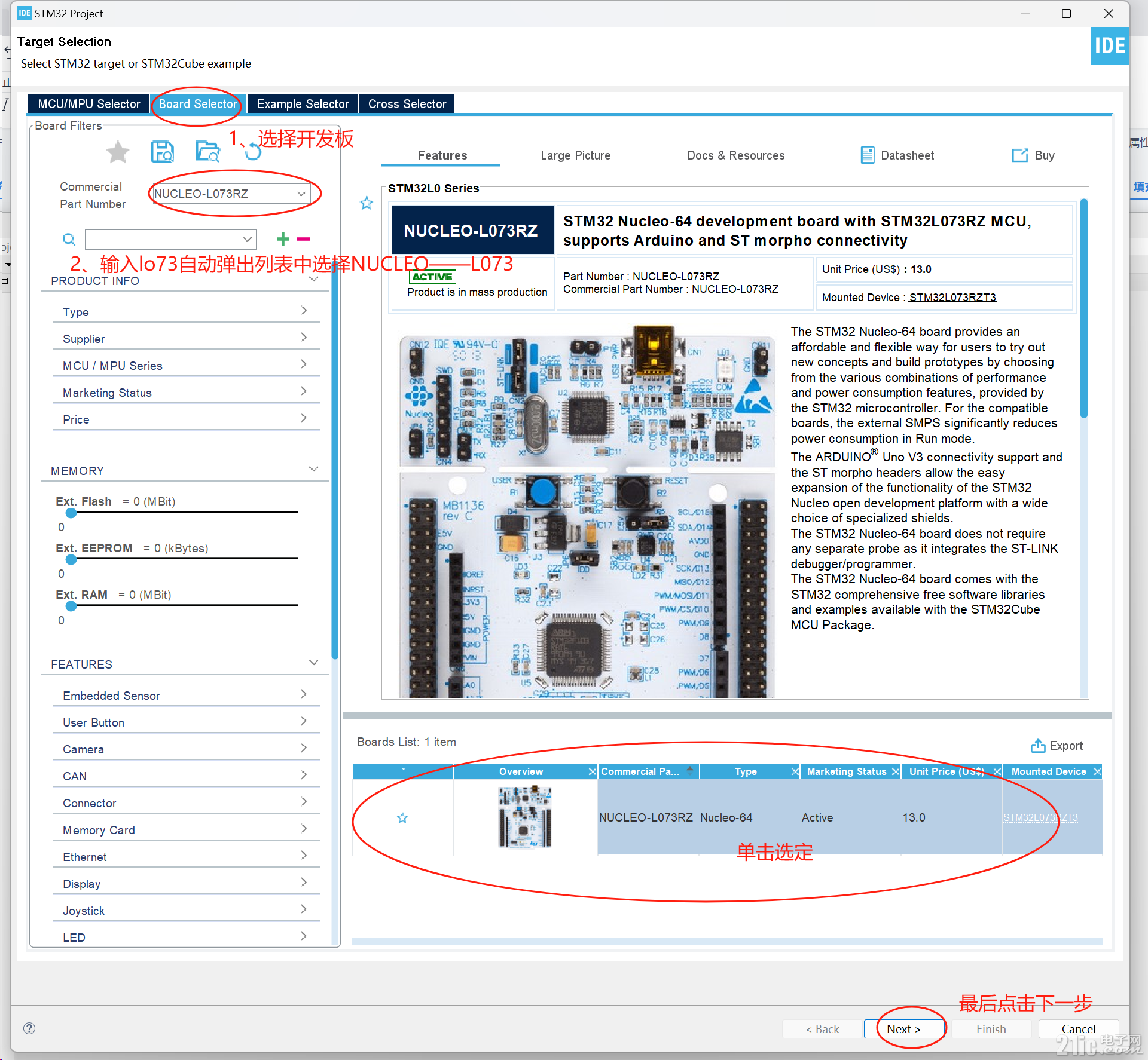

2、打开stm32CubeIDE,(菜单:file->new->STM32 Project)打开新建stm32project对话框,选择board select,新建开发板工程,查询出开发板后选定,按下一步继续配置工程
69093e552bb90f6026777e74cc72c3a4

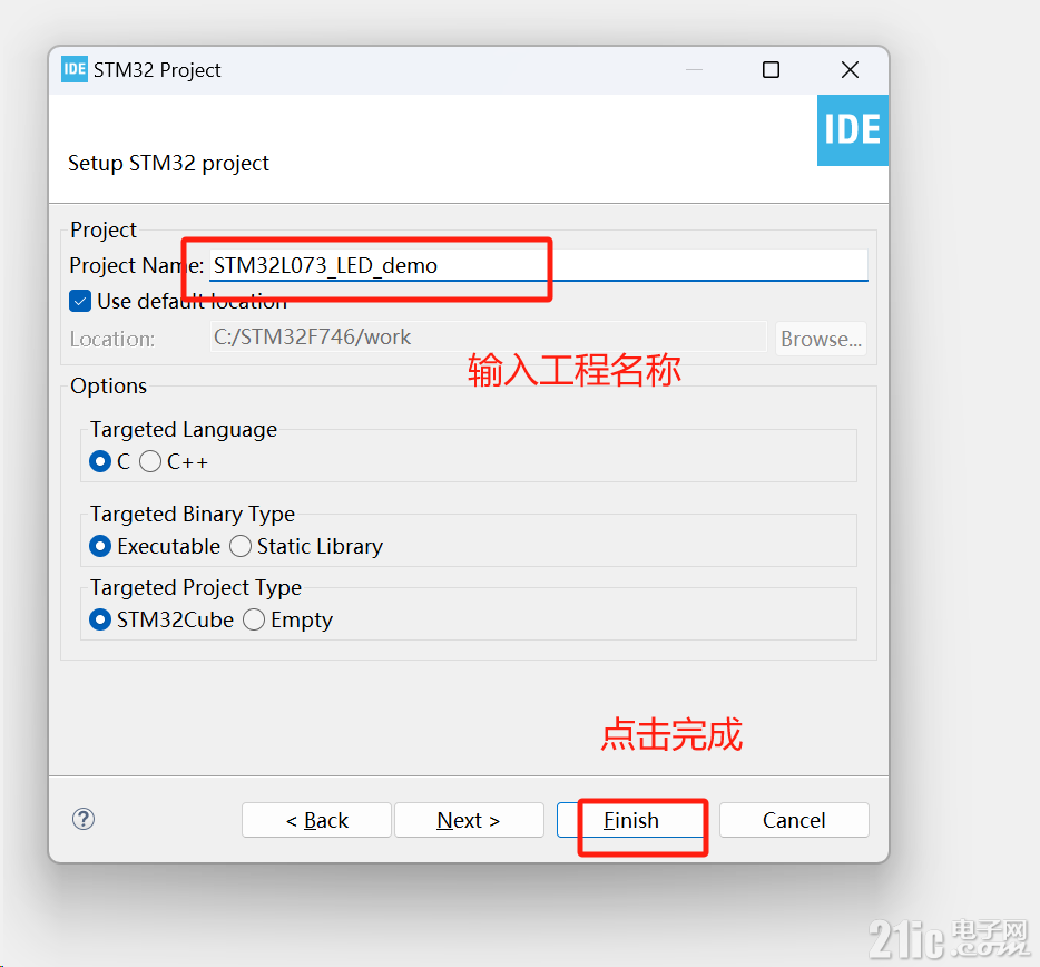

3、输入工程名称后,按完成,等待工程创建完毕:

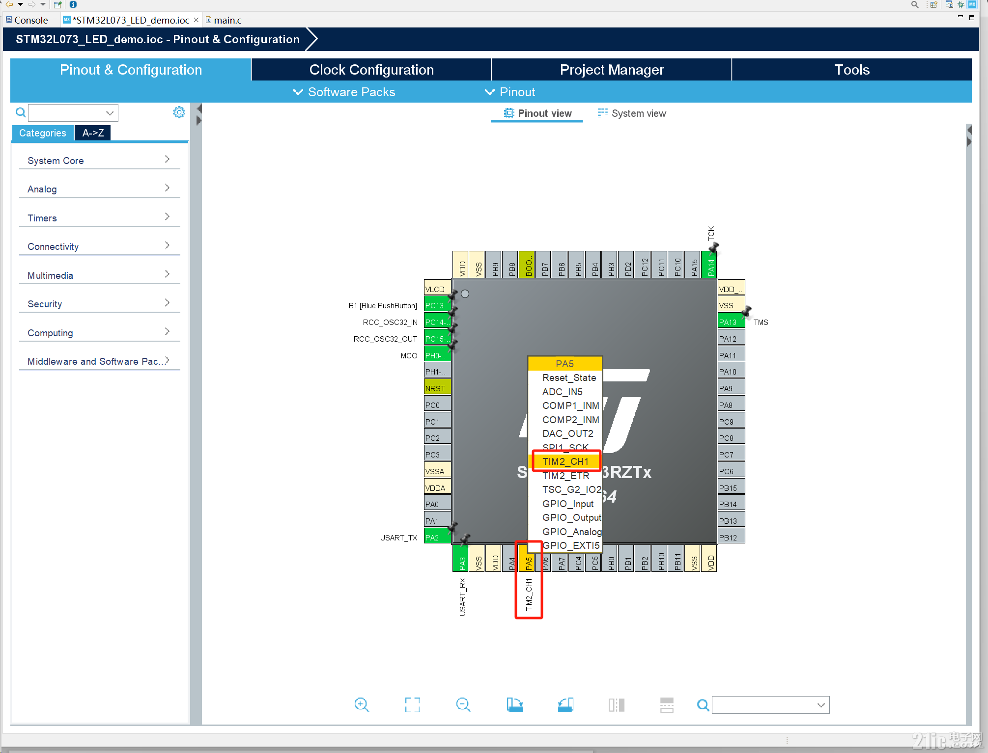

4、要实现呼吸灯,需要配置LED2为PWM输出。在图上点击PA5切换到TM2-CH1。
04f8eff1bacdd77b19d0995a995e0c38

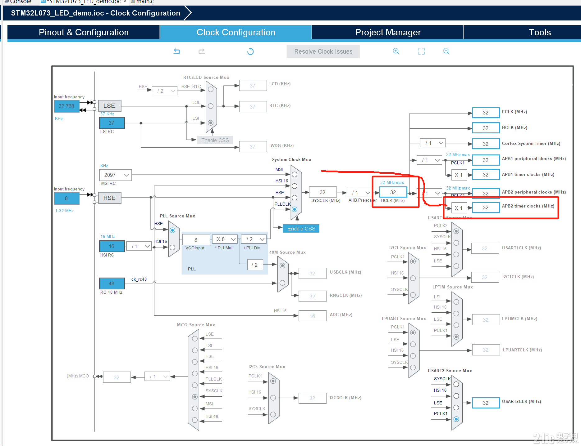

5、配置钟频率为32MHz,同时TIM2总线的时钟也是32MHz:

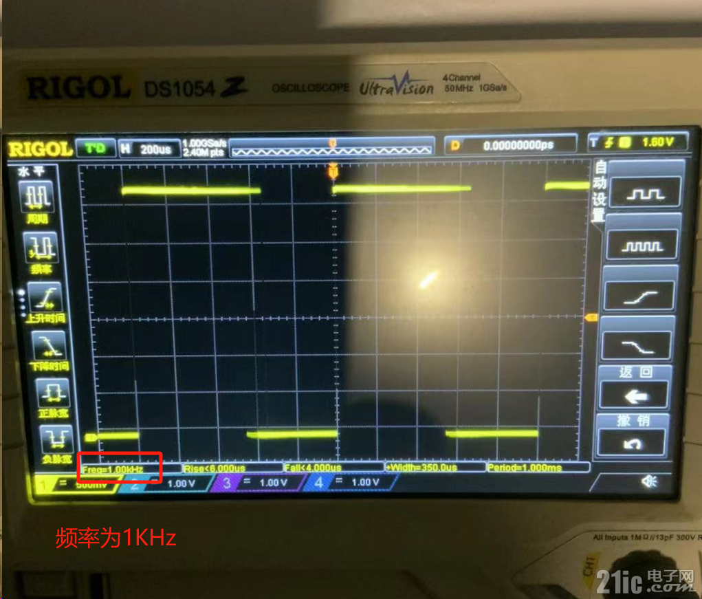

生成代码后,下载到开发板,用示波器接到PA5上观察PWM波形,从示波器上看频率为1KHz,与程度设计的一样。
