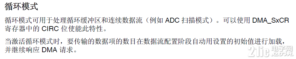

DMA_Mode_Circular:在循环模式下,最后一次传输结束时, DMA_SxNDTR寄存器的内容会自动地被重新加载为其初始数值,内部的当前外设/存储器地址寄存器也被重新加载为初始基地址。

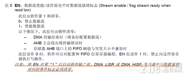

进入DMA_Transfer_Enable函数单步调试,发现失能、重设两步都正常,但是最后使能流失败,看了看使能函数,里面就一个位操作,是在不知道为啥不能使能。于是查看数据手册,发现如下内容:
 楼主| 等你下课 发表于 2023-10-29 02:03 | 显示全部楼层
按手册查看DMA1->LISR和DMA->HISR,发现在DMA_Transfer_Enable函数中DMA_Cmd(DMA_Streamx, DISABLE)一句执行的瞬间,DMA1->LISR立刻变为0x800,这标志 数据流1传输完成,正因为这个标志没有清除导致使能流失败

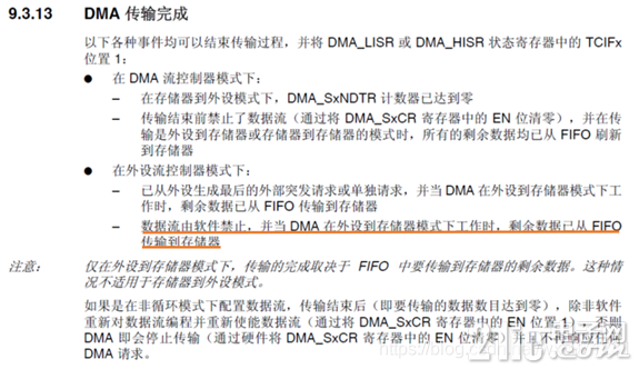

为什么会出现这个置位呢,进一步查看数据手册,有如下内容:
 楼主| 等你下课 发表于 2023-10-29 02:04 | 显示全部楼层
这样一来就真相大白了!就是因为串口初始化后进行了多余的重新设置数据传输量长度的操作,导致数据流失能,这样一来串口DR寄存器的数据就不能转移,因此串口被阻塞,触发空闲中断。接下来在中断服务函数USART3_IRQHandler中清除了所有传输完成和传输错误标志,使得中断函数最后重新设置数据传输量长度时数据流可以使能成功(EN成功置位)。DMA使能后立即将DR寄存器中的 '1’转移至buf[0],同时NDTR值由8减一变为7,这就出现了第一次发送“12345678”后的情形
第二次点击发送时,由于NDTR值为7,还可以发送“1234567”,它们被DMA转移到buf[1]~buf[7],然后DMA传输完成。此时发送数据的最后一个字节‘8’实际上已经处于USART3->DR中了,但是由于由一轮传输已经结束,故暂时无法转移到buf中。重新设置数据传输量NDTR=8后,DMA再次打开,立即把DR中的剩余’8‘搬运到buf[0],NDTR-1=7。这就产生了第二次发送“1234567”后的情况
