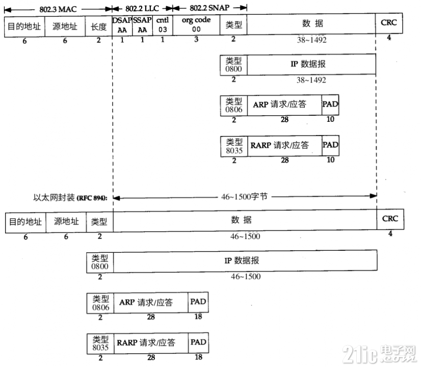

21822655af28cc8147.png 幸运的是, 8 0 2定义的有效长度值与以太网的有效类型值无一
相同,这样,就可以对两种帧格式进行区分。
